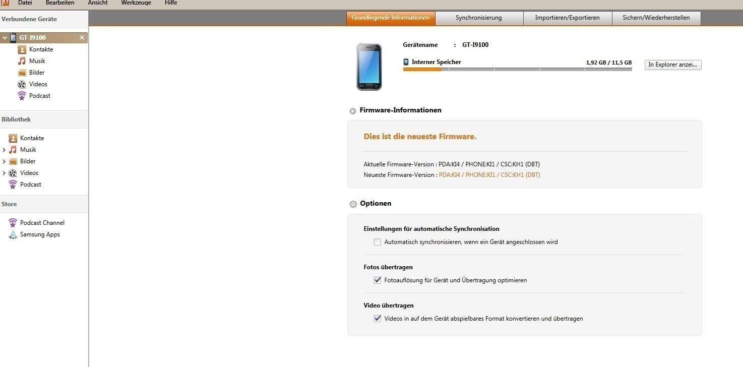

Hallo Community,
Ich habe seit Kurzem das Glaxy S2; Kies vorbildlich von der Samsungseite als Administrator installiert. Wenn es angeschlossen ist, wird angezeigt "Dies ist die neuste Fimrware". Ich habe 2.3.4 drauf, jedoch ist meines Wissens 2.3.6 jetzt aktuell. Ein Freund hat es auch problemlos installieren können.
Warum kommt bei mir kein Update?
Das Handy habe ich bei ashop.tv bestellt. Ist keine EU-Ware, sonder die deutsche Version, so wie man es im Geschäft bekommen würde, glaube ich.
Vielleicht kann mir jemand helfen, oder nach weiteren Daten fragen, die ich dann hier poste.
Wäre sehr dankbar.
Paul
Ist bei mir auch so.
Lies Dich mal hier ein...
*MUC*
Moin,
hier gibt es mehrere Threads (teils geschlossen), mit derselben Frage.
Für DBT ist noch kein Update verfügbar - hätte man aber leicht selber rausfinden können. Der Thread ist sogar gepinnt.
