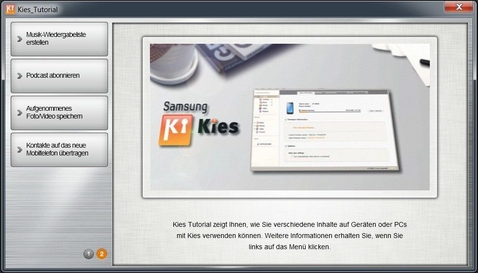

Unter (Hilfe > Kies-Lernprogramm) findet ihr ein ausführliches Tutorial, in dem die wichtigsten Funktionen von Kies anschaulich erklärt werden. Beachtet dazu bitte die angehängten Screenshots. (thx once upon a time)

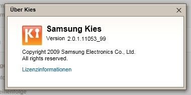

es gibt eine neue Kies Version...
Reaktionen: sge
Beim öffnen der Kiesversion ...66_6 hat mich Kies gefragt ob ich aktualisieren möchte, es gäbe eine neuere Version. Dies habe ich zugelassen/bestätigt. Dann wurde das update von Kies automatisch gestartet. Auf der Samsung Homepage ist die Version _99 noch nicht verfügbar wie ich nachträglich gesehen habe.
