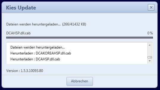

Bei mir wurde gerade ein Kies-Update angezeigt und er lädt noch,
mal sehen ob es danach wieder funktioniert.
Die neue Version lautet jetzt 1.5.3.10093.80, die Version davor war bei mir 1.5.3.10093.31
Reaktionen: chrisma1960
