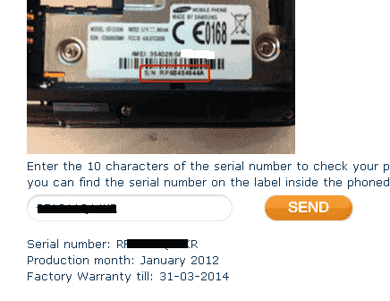

Überprüf mal so auf Sammobile, wie alt die Geräte sind. Allerdings brauchst dazu einen Account. Es wäre schon mal Interessant ob sich die vom Herstellungsdatum unterscheiden. Steht wie man an dem Bild sieht mit dran.

Hi,
also, das erste Gerät hat das Herstellungsdatum September 2011.
Das neue hat Juni 2011.
