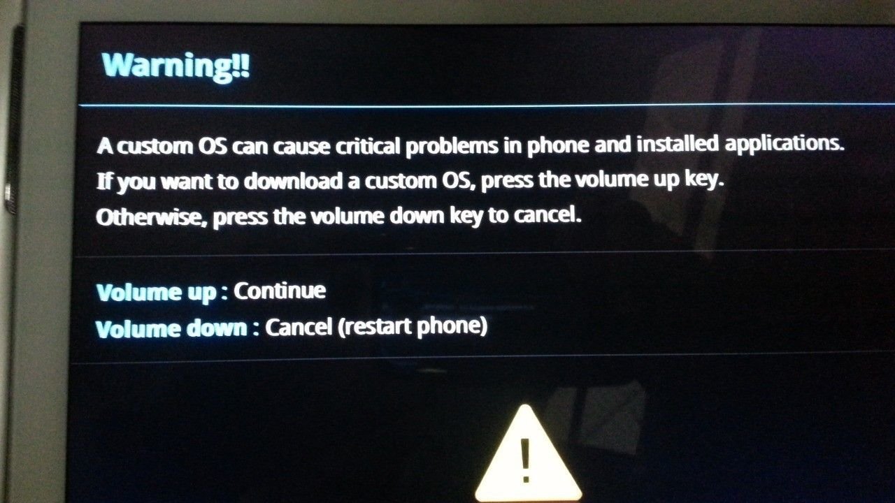

Wenn ich komplett neu starten will kommt nur dieser Bildschirm:

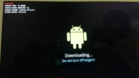

Kommst du noch in den Download Modus?
Power + linke Lautstärke- Taste
Nein, dann kommt ja nur dieser Bildschirm.
In diesen Modus komme ich noch, kann aber nix anwählen.

Das ist schon mal sehr gut.
Du kannst jetzt mittels Odin ein original Rom flashen und alles sollte dann wieder gehen.
Schau mal in den Root Bereich hier im Forum da steht alles.
https://www.android-hilfe.de/showthread.php?t=314136
Kann dir das jetzt nicht alles genau erklären, da ich auf der Arbeit bin ;)
Und ohne Pc ist das schlecht.
Aber in dem Link oben wird einem User auch geholfen und da steht alles drinn sogar mit Bildern.
