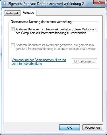

der Titel sagt es schon, ich schaffe es nicht, das SGS3 über WLAN mit meinem Vista PC zu verbinden, um z.B. Outlook zu synchronisieren. Die in Kies vorhandenen Hinweise habe ich versucht, umzusetzen., obwohl sie sich nur auf XP und Windows 7 beziehen.
Habt ihr Erfahrungen/einen Plan?

Ich habe es jetzt hinbekommen. Kies verbindet über WLan mit dem SGS3 und synchronisiert Outlook. Ich musste nur einen Haken herausnehmen, siehe Bild.
