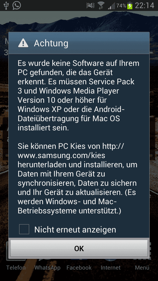

Hallo Forum,
ich habe ein Problem mit meinem Galaxy S3. Und zwar Ich habe mir vor 3 Tagen ein S3 gekauft zunächst habe ich wie Samsung es einem vorschreibt das Handy konfiguriert. Ebenfalls habe ich mir KIES runtergeladen dann hat mir ein Freund aber empfohlen, um Musik usw. aufs Handy zu übertragen das S3 als MTP zu verwenden. Also habe ich mein S3 mit meinem Leptop verbunden
( System Windows Vista Home Premium Service Pack 2
32.Bit)
wie von Windows gewohnt kam dan das POPUP das mir sagt das die Treiber installiert werden.
Nun mein Problem: Die Treibersoftware wird nie installiert bzw schlägt immer fehl und auf meinem S3 erscheint eine Fehlermeldung ( siehe Bilder) Anmerkung ich habe den Windows Media Player 12 .
Ih habe bereits mehrmals Kies neuinstalliert und den Treiber ohne Kies installiert bringt alles nichts ebenfalls habe ich schon versucht das handy mit der Einstellung Gerät debuggen zu verbinden bringt aber alles nichts.
Ebenfalls komisch ist, dass der Windows updter mir immer in Treiberupdate vorschlägt. Lädt man dieses herunter schlägt diese installation auch fehl.
Da mir die "netten Kollegen" vom samsung Support auch nicht wirklich geholfen haben möchte ich mich nun gerne einmal an euch wende
BITTE UM HILFE
