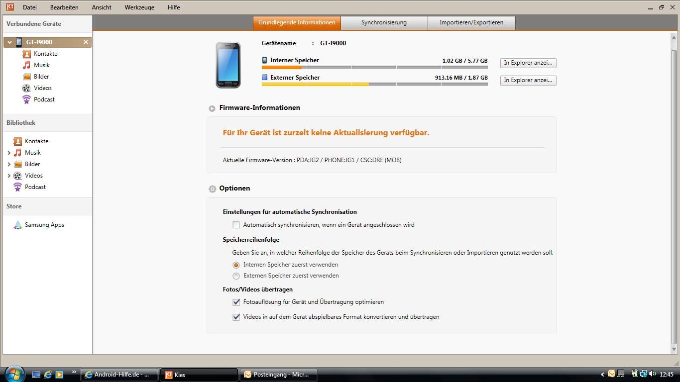

Hallo
ich weiß das dieses thema schon ca. 1000000 mal besprochen wurde,
irgendwie komme ich dennoch nicht dahinter, und zwar:
habe mir vor ca 1. Jahr das Samsung Galaxy S I9000 gekauft
noch mit dem alten Android 2.1
als ich jz probierte es mit dem neuen Kies 2.0 auf 2.2 oda 2.3 (was es auch immer gibt) up zu daten kommt nur diese meldung: (anhang)
ich hoffe ich muss es nicht extra einschicken lassen oder so!?
hat wer nützliche Links zu diesem problem, oder lösungen!?!?:confused2::confused2::confused2:
