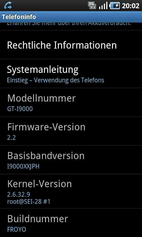

Also Hallo erstmal,immer wenn ich mein Samsung Galaxy S (GT-I9000) mit Kies verbinde kann ich alles machen außer die Software updaten.....Im Kies steht: Softwareaktualisierungen werden von ihrem Gerät nicht unterstützt.Habe leider nicht so viel Ahnung von Android da ich das Handy erst 3 Tage habe :unsure: und ich habe es auch noch Geschenk bekommen daher weiß ich nicht ob das Handy ein Branding hat... aber dann müsste doch ein T-Mobile Startscreen kurz erscheinen oder etwa nicht?Habe im Moment noch die Android 2.2 Firmware FROYO (Basisbandversion ist: I9000XXJPH)

Der das handy gehabt hat hat bestimmt mit odin geflascht und die os darauf ist ist bestimmt nicht fur dbt und deswegen erkännt samsung es nicht auf welche software er updaten soll und welche software genau ist und deswegen unterstützt er nicht
Und wie kann ich das rückgängig machen falls man es rückgängig machen kann ? :S
Erst mal musst Du erfahren, was das für ein Gerät ist (Locks und ursprünglicher Salescode).
Dann musst Du mit Odin eine dem Salescode entsprechend unterstützte Firmware flashen.
Ab da ist dann alles wieder "normal".
Also der Mann der mir das Galaxy geschenkt hat,hat gesagt das Handy hätte kein Branding...Aber gerootet hat er es GLAUBMAL nicht weil es das Programm Superuser nicht hat.Aber das steht ja auf dem Screenshot :)
Öh ... nee, der Kernel ist nur vom Benutzer root gebaut worden ... (warum auch immer die das bei Samsung so machen).
An Deiner Stelle würde ich den Vorbesitzer wirklich fragen, was da vorher als Ländercode drauf war ...
Wenn das Ding 'n Netzlock hat und Du eine freie Firmware draufspielst wäre das unter Umständen nicht so prall (im Sinne von geht nicht).
Wenn er Dir allerdings glaubhaft versichert, dass es sich um ein Freies Gerät handelt, könntest Du mit Odin praktisch jede beliebige Firmware (für das GT-I9000) flashen.
