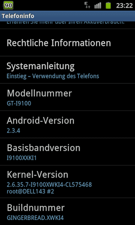

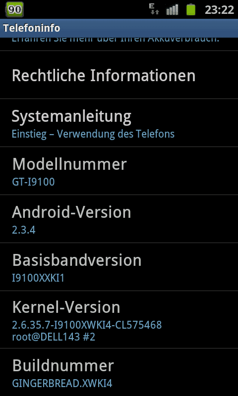

Hallo Forum
Dies ist mein erster Beitrag im Forum ich bitte um Nachsicht falls ich was falsch mache.
Als ich werde aus den ganzen Firmware Post´s nich so ganz schlau.
Ich habe mir vor zwei Wochen im Media Markt mein erstes Android Smartphone das SGS2 geholt.
Jetzt mein ( Problem ) wenn es den eines ist.

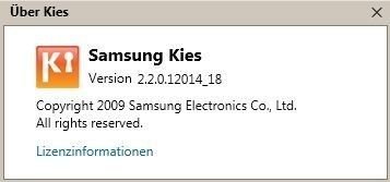

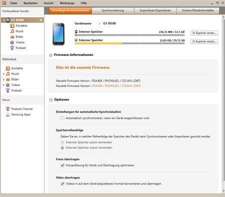

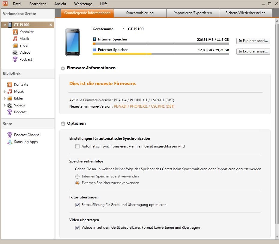

Als ich nach dem Kauf auf meinem PC Kies Installiert hatte bekam ich sofort die Meldung das eine neue Firmware verfügbar ist. Hab ich nicht gemacht ( hab mich nicht getraut ). Dann kam ein paar Tage später ein Update für Kies ca. 50MB groß hab ich gemacht, jetzt sagt Kies meine Firmware ist aktuell.
Anbei ein Bild was Kies zu meiner Firmware sagt, eines welche Kies version ich habe und eines welche Daten mein S2 hat.
Ich hoffe ich hab nichts falsch gemacht und es kann mir jemand sagen ob das alles so richtig ist.
Vielen dank BennyW

Ist so ok. Ist angepinnt, dass das Update auf 2.3.6 gestoppt wurde damit ist deine FW die aktuellste im Moment erhältliche offizielle Firmware. Deswegen erscheint auch keine Update anzeige mehr.
Reaktionen: BennyW

Deine aktuelle Firmware: #
Product Code: GT-I9100LKADBT
PDA: I9100XWKI4
CSC: I9100DBTKH1
Phone: I9100XXKI1
Wie erwähnt: das I9100XWLA4 2.3.6er Update wird momentan nicht ausgerollt.
... das 2.3.6er Kies Update hab ich hier im Forum verlinkt; dieses wird aktuell von Kies noch immer als "genuine" anerkannt, sofern man es bereits auf dem SGS II hat. Probleme mit Updates gibts damit also nicht.
Bei manchen Usern läuft dieses Update nicht rund, man kann aber annehmen, dass es sich hierbei um eine Minderheit handelt. Ich selbst habe die 2.3.6 er DBT Firmware einige Tage ohne Probleme im Dauertestbetrieb am laufen gehabt, ohne Probleme. :)
Letztlich ist es also deine Entscheidung, ob Du manuell updaten oder auf ICS (Android 4.0.X) warten möchtest, welches wohl in einigen Tagen ausgerollt wird. :)
MfG
Nightly
Reaktionen: BennyW
