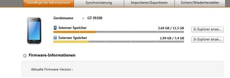

@refra
postet mal nen screenshot der kies meldung.
Der Screen im Anhang zeigt mein Problem!
Habe eine ganz normale FW drauf "KI1"... warum zeigt mit Kies weder die auf dem Handy vorhandene Version an noch ein mögliches eventuelle Update?

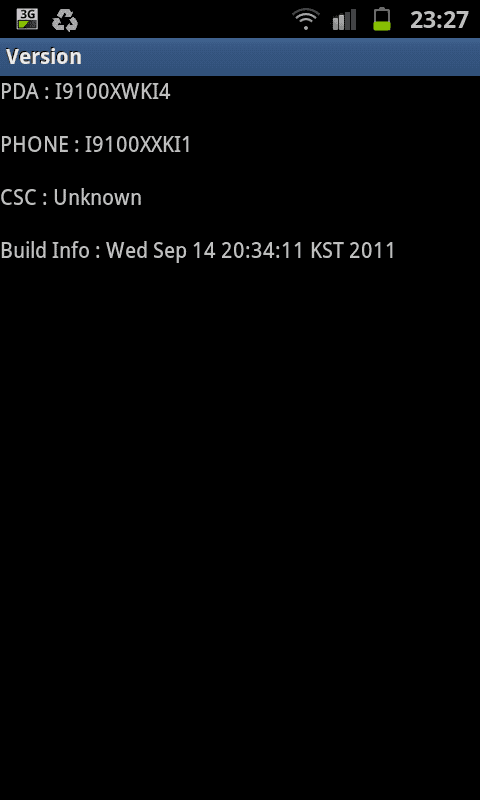

....testweise: wähle *#1234#, was bekommst Du angezeigt ? :)
PDA: KI4
Phone: KI1
CSC: unknow
CSC: unknow....^^ hm, da lief wohl was beim flashen schief ?!

...könntest Du eben bitte noch einen Screen von
-*#1234# und der
- Telefoninfo
und natürlich von *#272*DEINE_IMEI#
anfertigen ?!
,...bitte poste hier aber nicht deine IMEI :D (*#06#)
MfG
Screens anfertigen ist das einfachste ;)
Siehe Anhang - Danke dir!
....hm, wo hat er denn den Telefoninfo Screen versteckt ?! :biggrin:
Die IMEI wird aber korrekt angezeigt ?!
Also ich denke, es wäre ein guter Zeitpunkt, sich schon mal um ein Backup deiner Daten zu kümmern,EFS Backup incl. :)

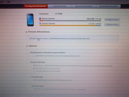

Hallo Forum,
Ich wollte gestern das S2 meiner Freundin auf 4.0 updaten. Jedoch wird mir nicht angezeigt, das es eine neuere software gibt. Kies hab ich schon mal neu installiert, geht aber trotzdem nicht.
Das steht in der Telefoninfo:
Modellnummer: GT-I9100
Android-Version: 2.3.4
Basisbandversion: I9100XXKI1
Kernelversion: 2.6.35.7-I9100XWKI4-CL575468 root@DELL143#2
Buildnummer: GINGERBREAD.XWKI4
Vielen Dank für eure Hilfe
Gruß Matthias
@z0nkm0nk
es gibt noch kein Update über Kies auf ICS 4.03 in Deutschland,
gemunkelt wird... ab April 2012 erst, andere sagen nächste Woche...:huh:
machs wie die meisten hier und installiere Dir die polnische ICS
mit Odin...läuft im übrigen bei mir sehr gut...

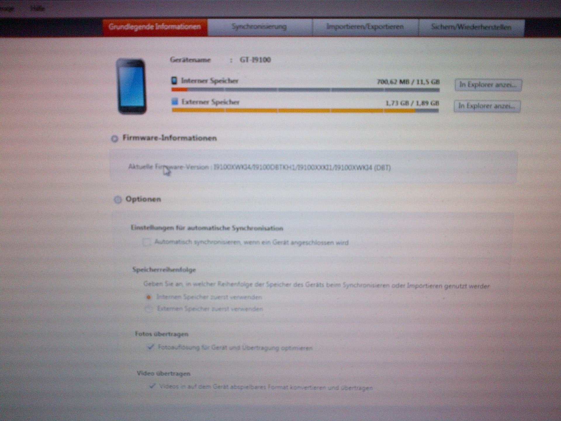

komisch ist nur, das in Kies nichtmal angezeigt wird, welche version drauf ist. so sieht der Screen in Kies aus, wenn es angeschlossen ist:

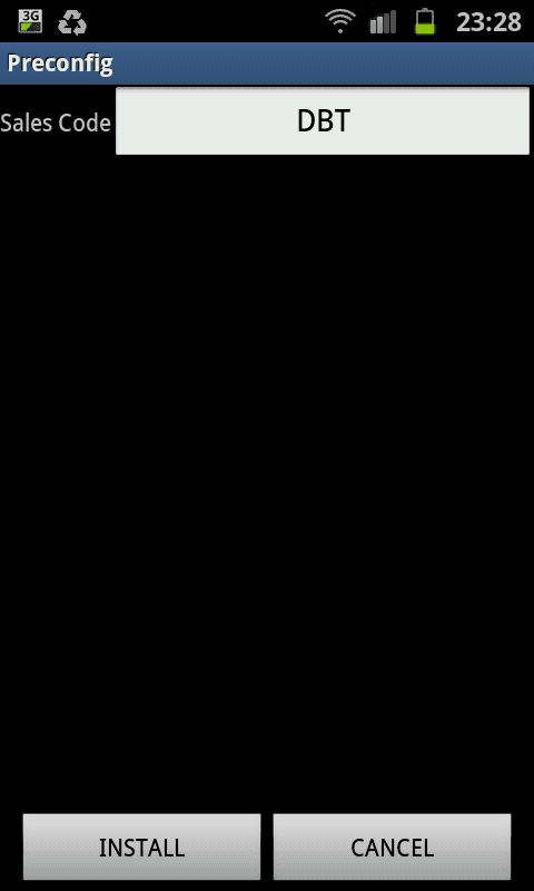

Hallo @Nightly,
das gleiche Problem wie @au lait hatte ich auch, bei dieser Firmware
wird bei CSC immer unknow angezeigt.
Deinen Rat befolgend hatte ich dann die CSC Datei manuell mit Odin nachinstalliert, was zur Folge hatte, das zwar die FW erkannt wurde,
aber der bekannte Hinweis von Kies - dieses smartphone unterstützt Kies nicht - oder so ähnlich.
Abhilfe schafte nur eines...per Odin die von Dir genannte 2.3.6 aufspielen
und diese wird von Kies erkannt und wird dann später auch zur Installation
von ICS führen.
Leider hatte ich aber Reboots und deshalb wollte ich nicht auf ICS über Kies warten und habe die polnische ICS Version mit Odin aufgespielt... gleiches rate ich auch @au lait ... funzt wirklich gut, später kann ich dann immer noch die deutsche Version mit DBT aufspielen, damit alles wieder mit Kies funktioniert...
