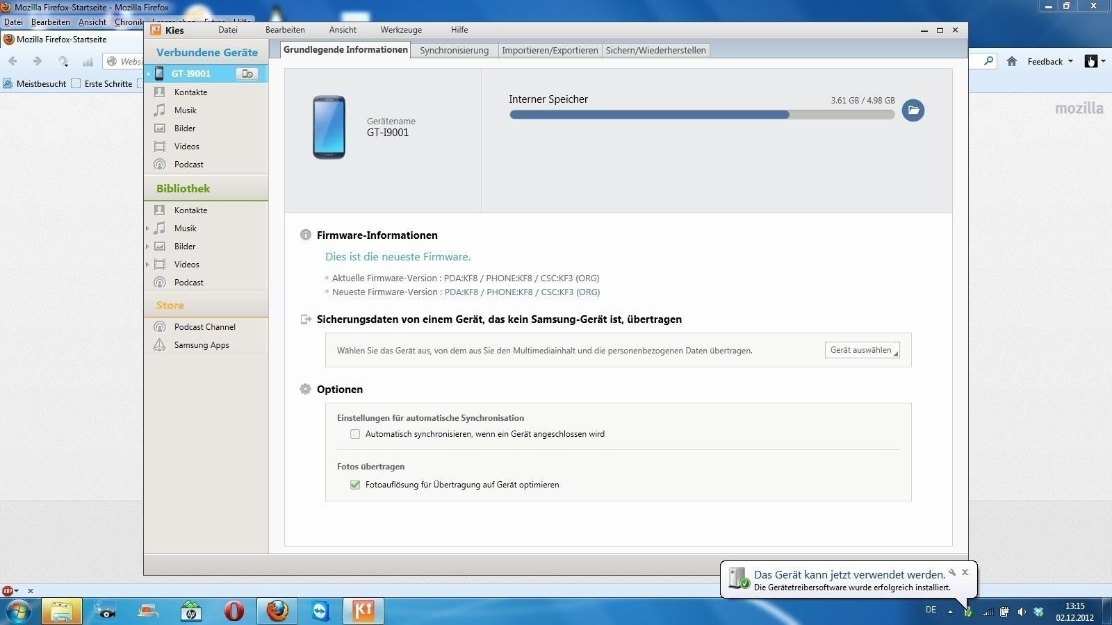

Mach mal einen screenshot von den Firmware details in kies.
Ist das handy aus deutschland?
Gesendet von meinem GT-I9001 mit der Android-Hilfe.de App
Nein das Handy ist aus der Schweiz
Tja dann heißt es warten, oder odin benutzen.
Hier nun der Screenshot dazu
