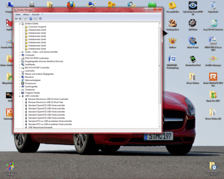

Habe Win7 64bit Homepremium auf meinen Rechner.
Ich habe Kies installiert und upgedatet auf Version 2.3.1.12044_18. Habe dann mein GT-I9100G über USB angeschlossen, habe gesehen dass Treiber installiert wurden (Windows Taskleiste), bekomme aber keine Verbindung.
Habe in Systemsteuerung vom PC alle USB-Treiber gelöscht, Rechner neu gestartet aber es wird in Kies nicht erkannt, obwohl die Treiber laut Taskleiste installiert wurden: Gerätemanager.gif
Ich hoffe das es eine Lösung für die Geschichte gibt.
MfG, Wertstoffkutscher :thumbsup:
