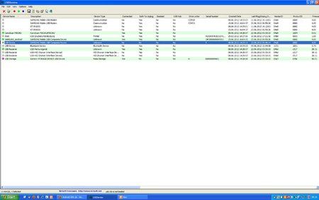

Ich weis nicht ob als Lösungsansatz für das USB-Problem schon mal vorgeschlagen wurde den USB-Cache aufzuräumen / zu leeren.
Bei mir hat das zumindest unter WinXP geholfen. Auf meinem SGS2G ist alles Stock.
Ich habe dafür "USBDeview" benutzt. (Es gibt mehrere Freewaretools) Damit habe ich jede Menge Müll gefunden von Geräten, Handys, Massenspeicher ... aus den letzten Jahren. Ich hab einfach alles was ich nicht kannte (oder gar nicht mehr besitze) rausgeschmissen. Dabei war auch die Maus und Tastatur, was beim anschliessenden Neustart erstmal zu nem Satz heisse Ohren geführt hat, weil man sich ohne Tastatur natürlich nicht einloggen kann.:blink:
Aber ruhig Blut, das installiert sich alles neu. Man kann also eigentlich nix kaputt machen.
Was interrressant ist, daß nach 2 Wochen der ganze Samsung-Käse schon wieder doppelt da ist. Aber es funktioniert soweit.
Das einzige Problem was noch besteht ist, daß die USB-Verbindung nicht dauerhaft ist. Das heist nach mehreren Minuten in denen nich auf das SGS2 zugegriffen wurde, bekommt z.B. Kies keine Verbindung hin. Nach einmal an- und abstöpseln geht es aber wieder.
Was halten die Fachleute hier davon? (Ich nur User, kein Crack)
Hier noch ein Screenshot:
