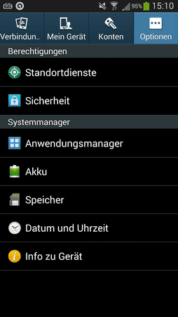

Chobostyle schrieb:
Leider passiert bei mir gar nichts, wenn ich mein Gerät an USB anschließe.
Du kannst nicht per USB auf dein Gerät greifen, z.B. auf deine eigenen Dateien?
Die Entwickler-Optionen gibt es bei mir nicht zur Auswahl
Kannst du einen Screenshot posten vom Bildschirm "Einstellungen \ Optionen"?
Walt Gallus
Richtig, genau das ist mein Problem. Ich habe schon alle USB-Geräte im Gerätemanager rausgeworfen, die Samsung-Treiber separat installiert und Kies 3 installiert und per Kies 3 die Treiber aktualisiert. Es hilft nichts, das Gerät wird einfach nicht erkannt. Ich vermute, dass das an dem Sch***-Win 8 liegt.
Gerne, ich habe das Bild irgendwie versucht diesem Post anzuhängen (sry, ich bin nicht so versiert).
Gruss,
Chobo
Nein, das funktioniert hier eiwandfrei unter Windows 7 und Windows 8.1
Jetzt bin ich leider genau so ratlos wie du. Hoffentlich kann da ein Experte im Forum weiter helfen.
Das wünscht dir
Walt Gallus
