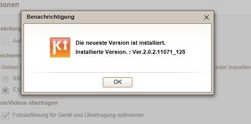

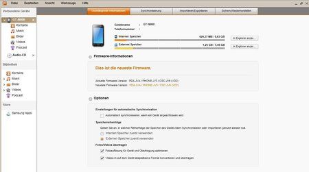

1. Seit dem ich ein Update von Kies auf diese Version gemacht habe, habe ich Probleme bei der USB Verbindung. Ich muss meist das SGS neu starten bevor eine Verbindung zustande kommt. Hat jemand ein ähnliches Problem?
2. Es wurde GB 2.3.4 über Kies angekündigt, scheint aber noch nicht wirklich da zu sein. Oder macht Kies auch Probleme?

Hallo Sebastian,
die 2.3.4 ist für den deutschen Produktcode (DBT) noch nicht ausgerollt, da Dein Gerät ein Branding hat, könnte es etwas länger dauern als bei brandingfreien Geräten.
Zu der Kies-Problematik, sei froh, dass es überhaupt klappt, andere bekommen ihr SGS garnicht mit Kies verbunden.
