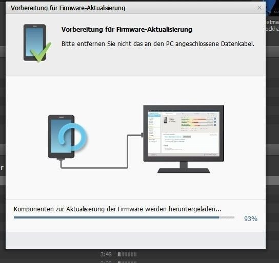

Kies sagt mir das es eine neue Firmware gibt und ob ich aktualisieren möchte. Wenn ich das bejahe werden Komponenten für die Firmware Aktualisierung geladen. Wenn das bei 100% ist schließt sich das Fenster und danach auch Kies.

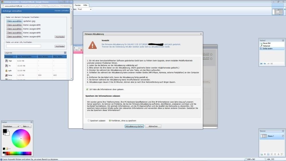

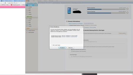

Das ganze mal in Bildern
Und am Ende kommt dann noch eine Frage ob Kies Daten verändern darf und dann beendet es sich.
