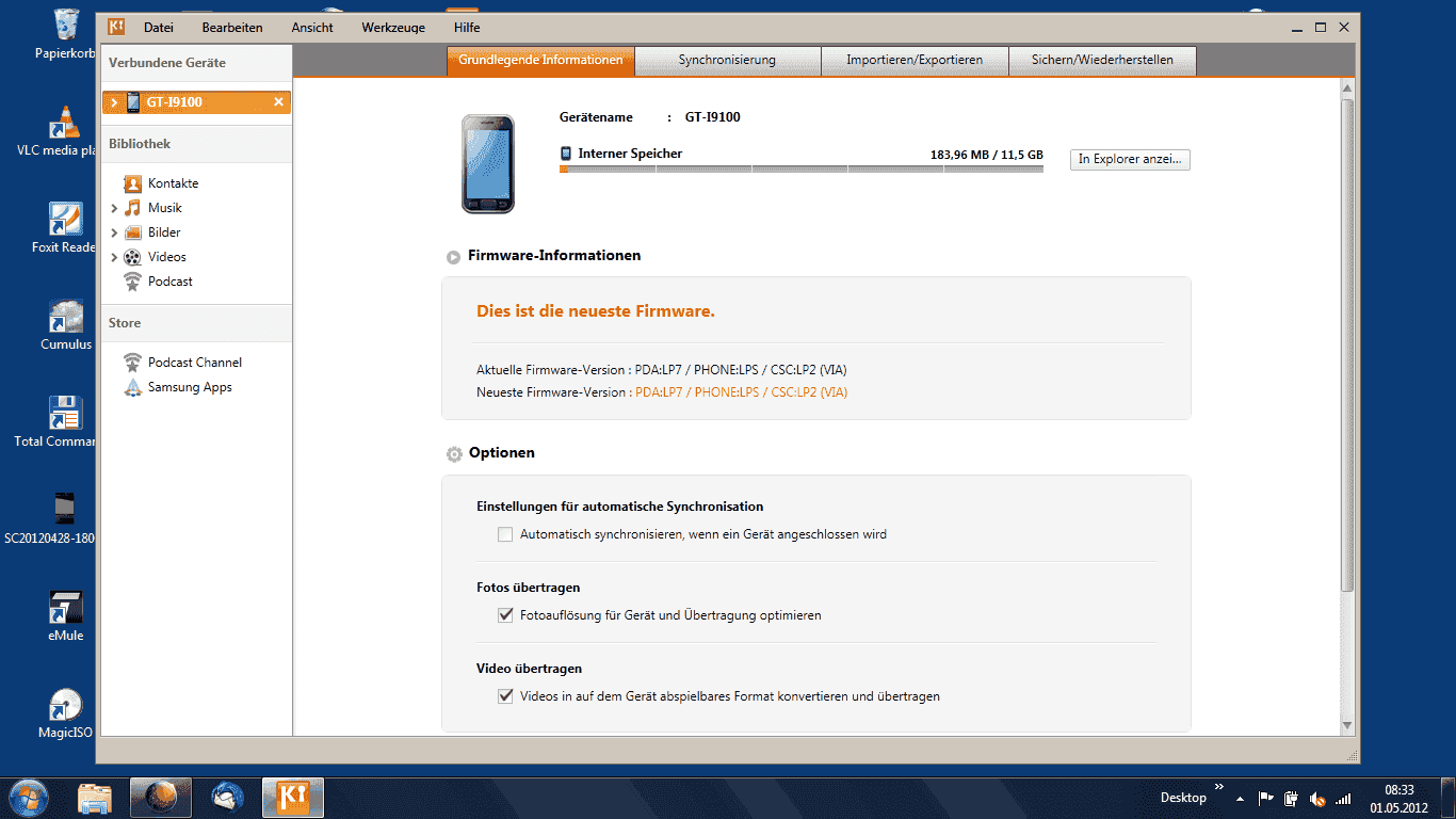

In der Anlage ein Screenshot, der Counter steht auf 14.

Wenn du die normale DBT drauf hast sollte das gehen, wobei Kies etwas anderes anzeigt.
Gib mal *#1234# ein und poste.
Ich glaube bei dir passt die Kombination aus DBT CSC-File und XEU CSC eingestellt nicht. Also musst du entweder deine CSC neu einstellen über *#272*imei# oder du flashst dir die XEU ICS.
