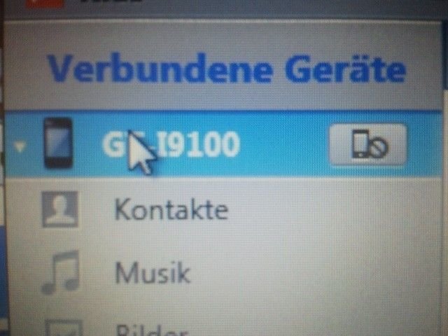

hallo
habe mein sgs2 ( simlock orange) im shop entperren lassen, gestern wollte ich auf kies schauen ob es einen neue software gibt und siehe da, das tel ist bei kies gesperrt! wie geht das?? sehe alles, kontakte usw, nur keine software??
:cursing::cursing:
kann jemand helfen?
danke
Screenshot von der Kiesmeldung?
welche software hast du denn drauf?
*#1234#
Software 2.3.3
Am tel steht nix, nur am pc! steht auch nirgendwo was von code eingeben!
