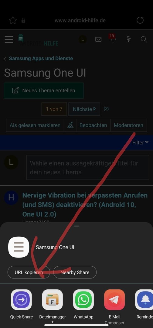

Vielleicht kann mir einer helfen. Früher konnte man zb mit Good Lock Modulen das Quick Share von Samsung aus dem Share Sheet entfernen. Ich benötige und benutze dies nicht und würde den Platz gerne für wichtigere Apps einsetzen, vorallen ganz links im Share Screenshot_20220911_125743.jpgsheet. Weiß einer ob es noch irgendeine Möglichkeit gibt das zu entfernen? Via bearbeiten definitiv nicht. Ich kann da alles entfernen, verschieben oder hinzufügen, jedoch nicht Quick share. Ich kann es nicht mal wo anders hinziehen, zb ganz nach links oder unter mehr. Auch via good lock kann ich es nicht deaktivieren, lediglich Googles Nearby Share, dies will ich aber lassen da ich genau diese nutze.
Über Tips wäre ich dankbar.

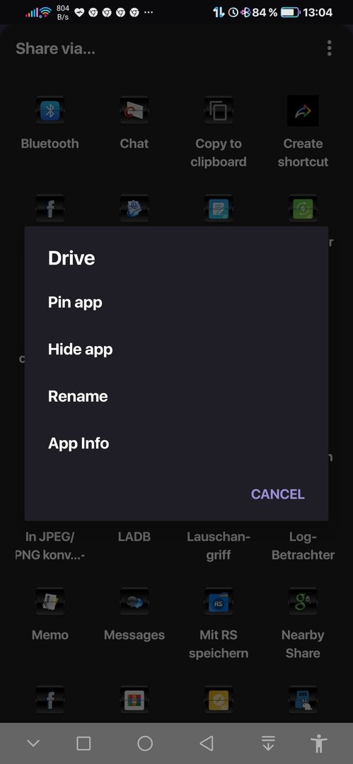

Ich nutze Sharedr.
Da kann man das Teilen Menue anpassen.

Hi, danke für deine Hilfe. Leider ist dies A: Eine zusätzliche App, auch wenn sie gut zu sein scheint. Aber B: nicht lauffähig unter Android 12 Leider.

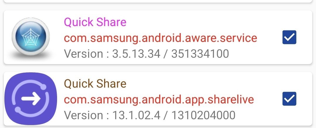

@lordjackpot Hallo, ich habe die beiden "Quick Share" Apps deaktiviert, da ich sie nicht nutzen will. Sie tauchen dann natürlich auch nicht mehr im Teilen-Menü auf.
@rene3006 Sharedr funktioniert ab Android 12 leider nicht mehr.
Immerhin kann man nach Installation der "Home Up" App von Samsung das Teilen-Menü etwas konfigurieren (sortieren) . Zusätzliche App ist aber kein Nachteil.

@holms wie genau hast du das deaktiviert das es nicht mehr auftaucht? Einfach unter Apps? Oder via Adb? Nett zu wissen das es dann aber nicht mehr auftaucht. Wieso sind es denn 2? Meinst du Samsungs und Googles share oder gibt es 2 Samsung share Apps? Kenne nur diese quick share was ich ausblenden will

@lordjackpot Kann man über ADB machen, gibt auch fertige Tools dafür, es sind zwei Apps, siehe Screenshot.
(Ich selbst deaktiviere über Knox /Package Disabler).

Ok vielen Dank für die Antworten. Also kur via Adb möglich wie ich verstehe? Hab da wenig Respekt vor aber muss es dann wohl versuchen
@lordjackpot Wenn du das noch nie gemacht hast, nimm das Tool, das @SgtChrischi empfohlen hat. Da gibt es auch eine Anleitung.

Wollte nur Feedback geben. Also habe es mit dem vorgeschlagenen Tool Adb App control absolut easy deaktiviert dieses Samsung quick share ubd es taucht auch nicht mehr auf im Share Sheet. Habe die Gelegenheit genutzt und noch einiges anderes was ich nicht nutze zu deaktivieren zb Chrome, Facebook etc. Total easy.
