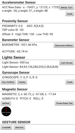

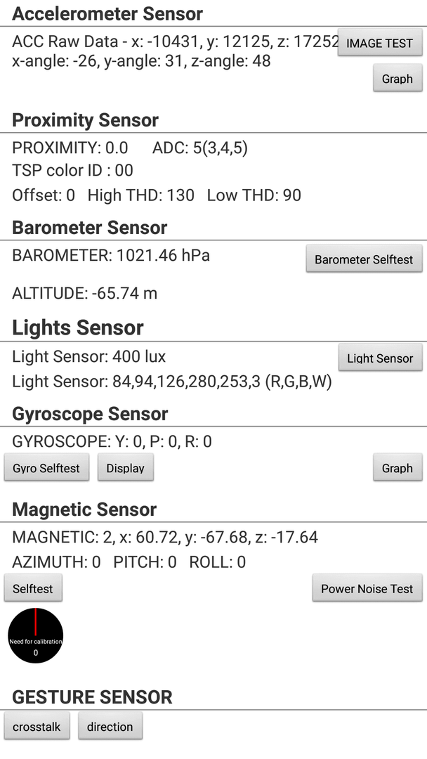

Ich habe mal ein Screenshot gemacht.
Welcher Sensor ist dafür S-Health zuständig?
Weiß nicht, aber das sieht schlecht aus.
Nach den Accelerometer Anzeigen beschleunigst du gerade dein Handy seitlich, während es waagerecht auf dem Tisch liegt.
Und das Gyroscope steht bei mir nie auf 0; genausowenig wie die Anzeigen beim Magnetic Sensor.
Der Graph-Test beim Gyroscope macht bei mir deutliche bunte Kurven, wenn ich das Handy drehe - bei dir wird nur eine gerade braune 0-Linie rauskommen.
Da ist was hin.
Geh zum Händler. Begib dich direkt dort hin. Gehe nicht über Los ;-(
