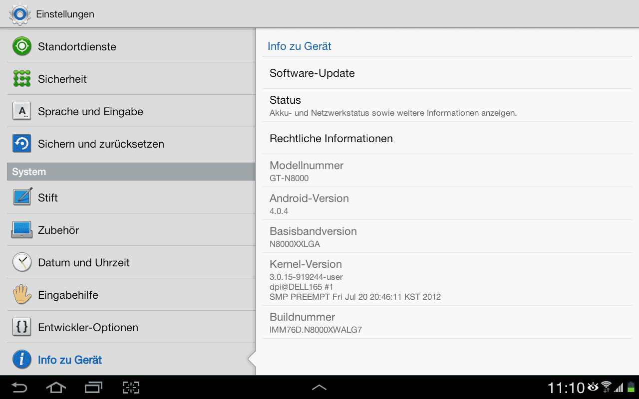

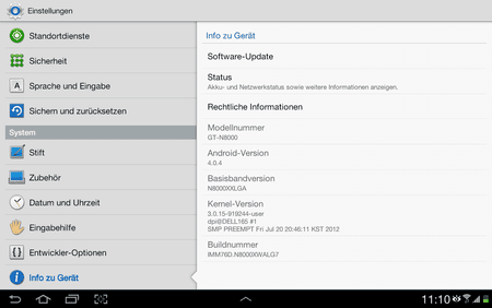

Hallo, also hier mal die Geräte Daten von meinem tablet vielleicht kann ja wer was damit anfangen. Waren gestern beim Händler (Saturn) und haben fast die ganze Belegschaft zur Verzweiflung getrieben :winki: deshalb waren wir dann auch noch beim samsungService Center dort haben sie nicht mal das Gerät erkannt:laugh:
Naja ist halt ein echtes Arbeitszeugnis :thumbdn:
Vielleicht kann ja jemand helfen:huh:
Wie man sieht habe ich einen älteren Kernel. Warda nicht mal kurzzeitig ein Update online?
Ja bei mir siehts exakt so wie bei "stief calls 911" aus.

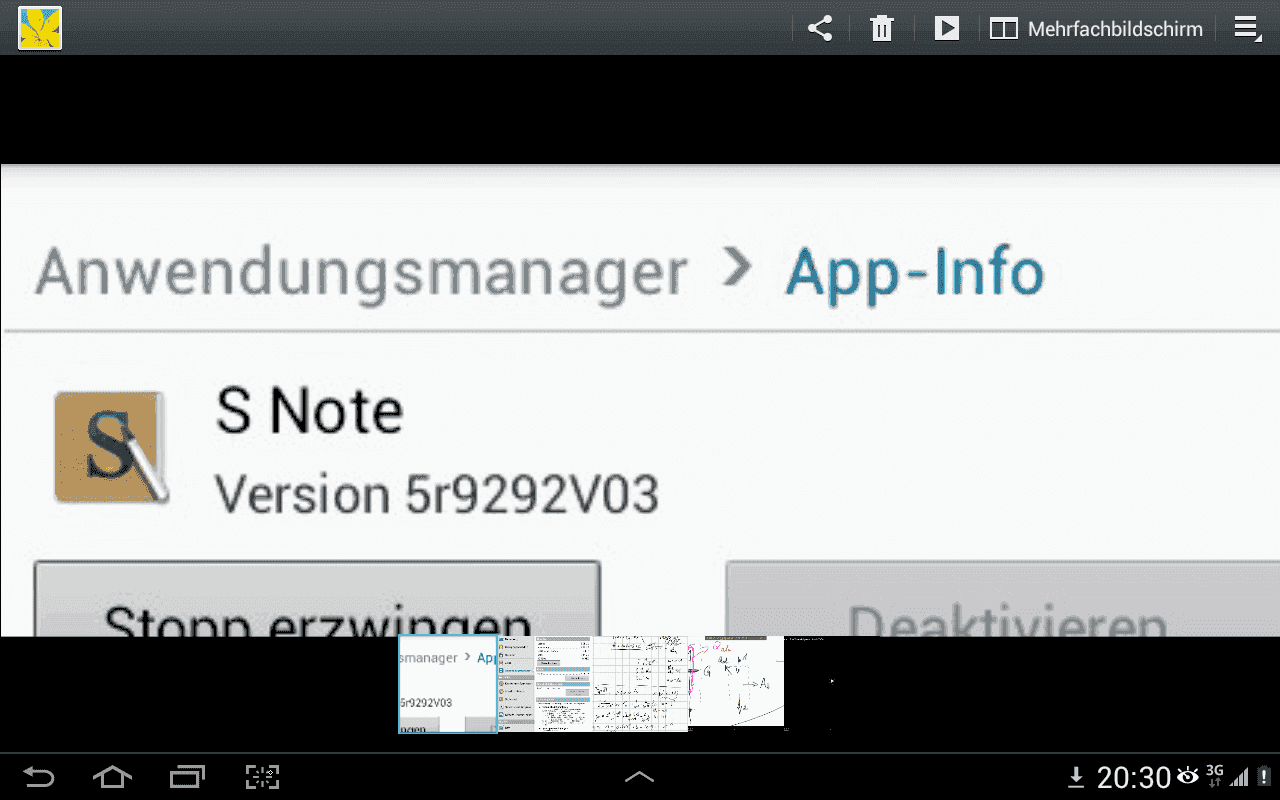

Hier die Version:

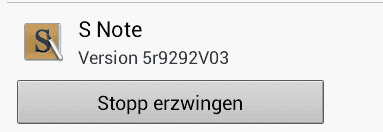

Hier meine Version... sieht etwas anders aus.......

Gesendet von meinem GT-N8000 mit Tapatalk 2

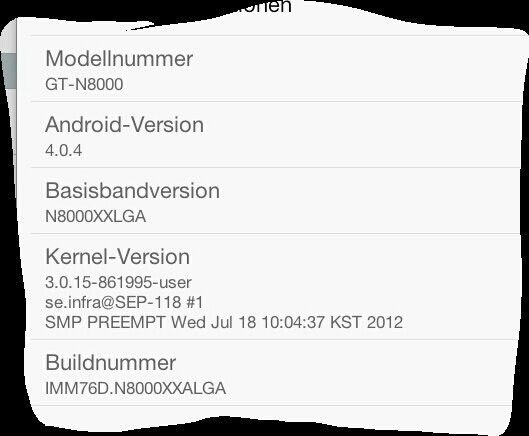

Bei mir geht alles Wie Vorgesehen!
