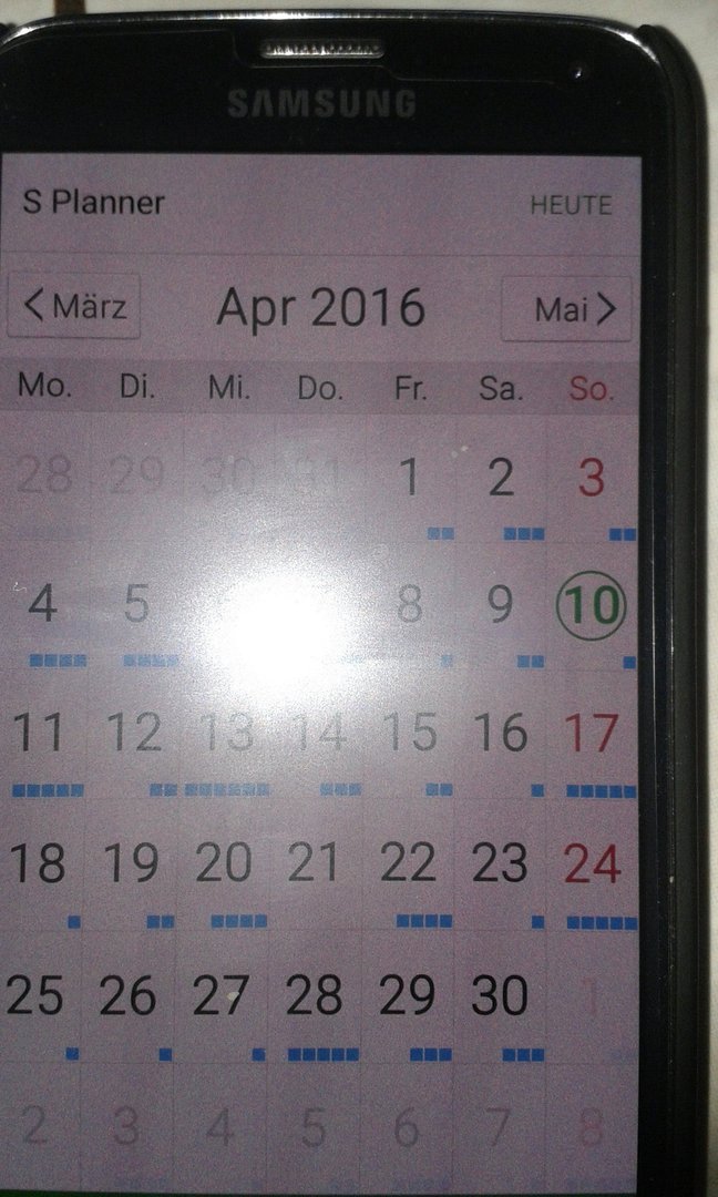

Ich habe weder eine Jahresansicht noch einen Aufgabenplaner, mein S-Planer öffnet mit der Monatsansicht in eine Jahresansicht komme ich nicht. Und mehr als das was im angehängten Bild an Schaltflächen zu sehen ist habe ich nicht. Hat jemand eine Idee? Für Eure Hilfe vielen Dank.

Ich vermute, dass du dich im "einfachen Modus" deines S5 Neo befindest. Dann werden nämlich alle zusätzlichen Einstellmöglichkeiten runtergefahren.
Schaue doch mal bitte bei deinem Gerät unter Einstellungen. Da sind ja mehrer Rubriken. Dann findest du da unter "Persönlich" den Punkt "Einfacher Modus". Den anwählen und auf Standartmodus umstellen.
Juhu endlich Erinnerungen und Benachrichtungstöne. Danke. Endlich klappt alles. Wenn man nicht gut sieht, ist manches anstrengend. :biggrin:

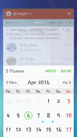

ich hab zwar ein Samsung Galaxy S6 kann aber auch keine Erinnerungen im S Planer einstellen. Wenn ich einen Termin neu eingebe steht ganz oben rechts "Heute" und "Suche" aber es ist nirgends ein "Einstellungen" Icon zu finden. Wenn ich dann auf "+Ereignis erstellen" klicke, dann kann ich den Termin zwar eingeben, aber ich kann nirgends einen Klingelton oder irgendeine Einstellung finden um die Erinnerung festzulegen. Unter dem Datum kann man praktisch nicht weiterscrollen, da ist nichts.
Der Termin ist dann zwar drin, aber wenn ich nicht selber nachsehe, verpasse ich ihn, weil nirgend weder als Ton noch als Nachricht eine Erinnerung kommt.
Total blöd!
Kann mir jemand vielleicht helfen?
Ich wollte die App sogar deinstalliern und neu installieren, aber diese scheint nicht mal als download auf. Ist das normal?
