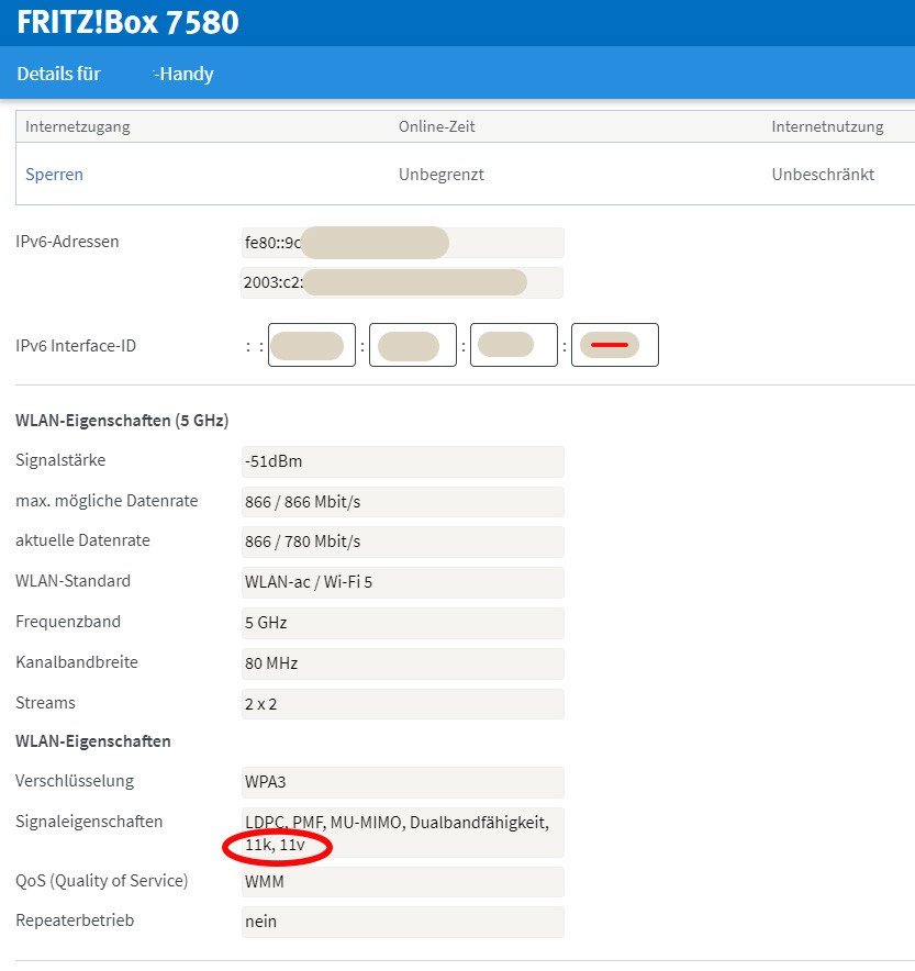

Ich würde "Telefon-MAC" einstellen. Ob's das bringt?? Was aber wohl eine Rolle spielen könnte, ist die Fähigkeit des Handys, WLAN-Roaming zu unterstützen, also die Signaleigenschaften 11v und 11k, wie hier:
Unterstützt das S10 diese Eigenschaften?
Ja, kein Problem damit, dass funktioniert bestens.
