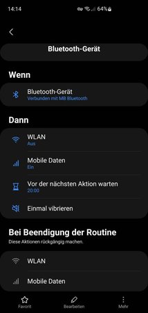

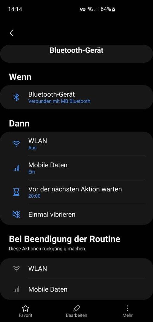

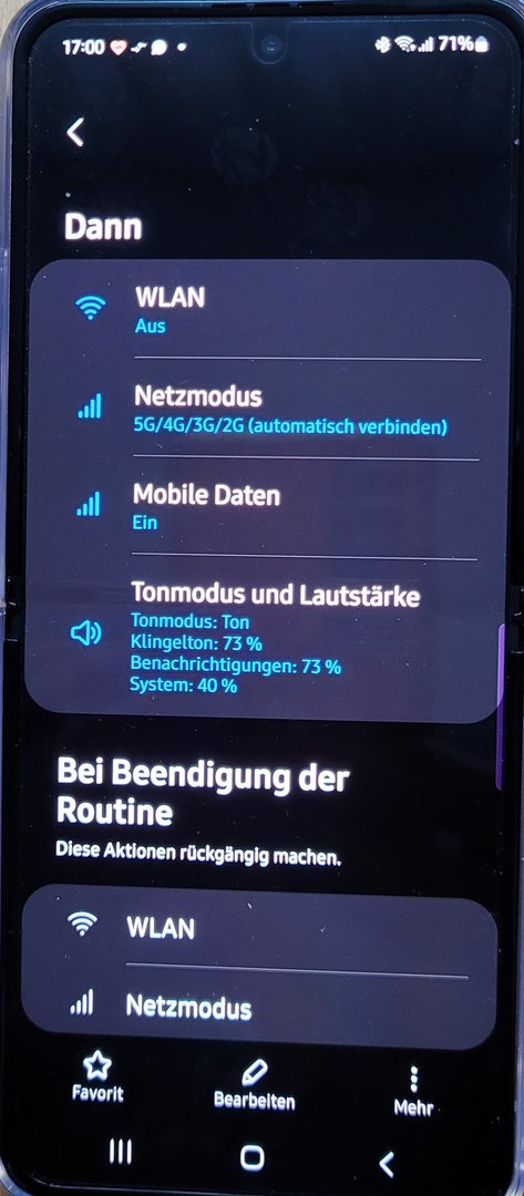

Guten Tag,
Ich benutze Bixby Routines sehr gerne aber es funktioniert nicht richtig zurzeit. Ich habe eine ganz einfache Routine erstellt: Wenn mit Bluetooth (MB Bluetooth: Ist das Bluetooth von meinem Auto) verbunden dann wlan aus, mobile daten ein, dann 20 Min warten und eine Vibration kommt, nach Beendigung der Routine werden Wlan und Mobile Daten in die ursprüngliche Einstellung gebracht.
Dass habe ich deswegen gemacht weil ich nicht will dass die mobilen daten länger als 20 Min an sind daher will ich die Routine nach 20 Min rückgängig machen. Leider funktioniert es nicht. Er erkennt dass er sich per Bluetooth an mein Auto verbunden hat und macht wlan aus und mobile daten ein und danach wird sofort alles rückgängig gemacht, obwohl die Routine nicht beendet wurde (20 Min sind nicht vorbeigegangen). Wenn ich die Option "Nach Beendigung der Routine wlan und mobile daten rückgängig machen" ausschalte dann bleiben aber die mobile daten permanent ein und wlan aus, solang ich die nicht selber ruckgängig mache. Aber genau da will ich, dass alles von selbst gemacht wird.
Hat jemand Tipps woran es liegen könnte?
Wäre sehr dankbar für die Hilfe

So geht das leider nicht. Solange die Wenn-Bedingung erfüllt ist - und das ist sie eben auch
nach 20 Min. noch - kommst du aus der Nummer nicht raus.
Aber mit zwei Routinen geht es:
1.
Wenn Bluetooth-Gerät verbunden:
- WLAN aus
- Mobile Daten ein
- vibrieren
- Aktionen rückgängig machen: aus
2.
Wenn WLAN aus:
- vor der nächsten Aktion warten: 20 Min.
- WLAN ein
- Mobile Daten aus
- ein Signalton (fakultativ - aber für misstrauische Leute beruhigend 😊 )
- Aktion rückgängig machen: aus
Mit S10+ und Android 12 und One UI-Version 4,0 erfolgreich getestet.
Ergänzung:
2.
Wenn WLAN aus + Wenn Bluetooth-Gerät verbunden
- WLAN ein
- Mobile Daten aus
Dies, falls du sonst mal das WLAN einfach mal ausschalten möchtest.
Reaktionen: OnkelLon und Sharky4995

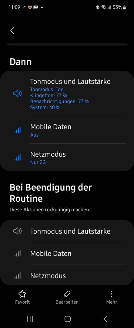

Habe auch so ein kleines Problem:
Bixby Routine soll zu Hause mobile Daten abstellen, Netzmodus 2G, Wlan anstellen,
beim Verlassen Mobile Daten an 5G, Wlan aus.
Daneben habe ich noch die Routine beim Zuklappen (Flip4) auf Energiesparmodus gehen wechseln. Da habe ich 2G schon rausgenommen.
Irgendwie kommt sich das ins Gehege, denn draußen sind mobile Daten immer aus, Netzmodus 2G usw.
Mit 2 Routinen (zu Hause/ ausser Haus) habe ich auch schon probiert.
Irgendwie kommen sich die Dinge ins Gehege.... 😬

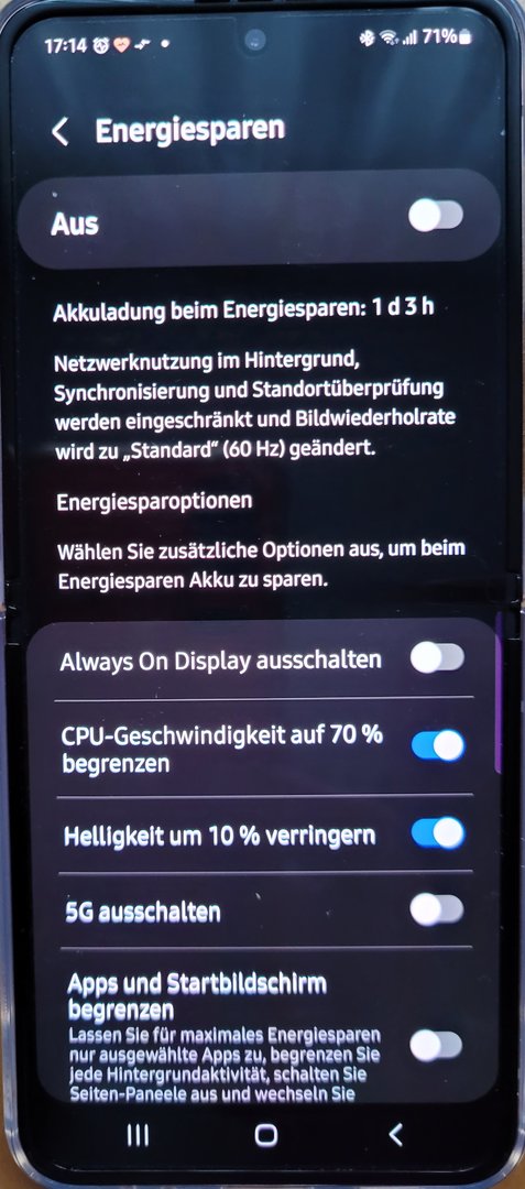

Energie-Sparmodus und 5G passt nicht zusammen.
Oder hast du das ausschalten von 5G in den Einstellungen des Energie-Sparmodus deaktiviert?
Habe ich bereits gemacht.
Mal weiter sehen, was passiert.

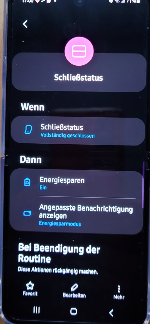

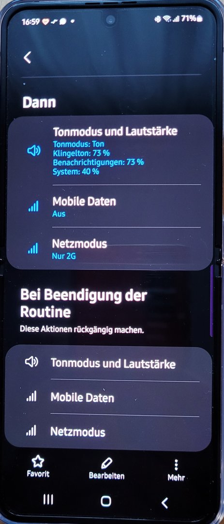

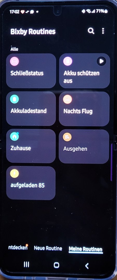

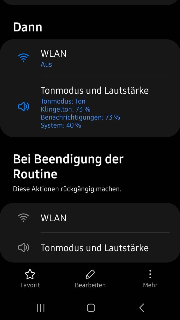

Poste die drei Routinen, die da eingreifen könnten. ZuHause habe ich, wie gesagt, auch alleine probiert.
Deine Routinen behindern sich, denn wenn das Flip zugeklappt ist, dann geht der Energiesparmodus an, egal ob zuhause oder unterwegs!
Du musst deine Routinen überarbeiten!

@Anjoe dann lies bitte nochmal #4 von @maik005!
Edit: habe jetzt erst #5 gelesen.
Ich habe nur 4G und kein Flip, aber ich würde die Routinen anders aufbauen und auch nicht immer in den Energiesparmodus schalten, wenn ich das Flip zuklappe, denn dann kommen WhatsApp Benachrichtigungen zeitversetzt (bei mir) an.
Nach genauen Hinsehen behindern sich die beiden Routinen "Zuhause" und "Ausgehen" wegen der "Bei Beendigung der Routine rückgängig machen"!
Mein Vorschlag, nimm den Eintrag "mobile Daten an" und "Netzmodus 5G..." bei der Routine "Ausgehen" raus und speichere diese.
Falls du jetzt aktuell mit deinem Wlan-Netz verbunden bist und somit die "Zuhause" Routine läuft, dann Wlan deaktivieren und manuell 5G anschalten, falls es dann nicht aktiv ist.
Dann sollte es klappen.
Probiere es aus!

@maik005
nach der Empfehlung von @orgshooter
bildschöner Screenshot 😉
@Anjoe
es fehlt wieder das "wenn"
@maik005
Im "Wenn" steht als Ort (Ankunft bzw. Verlassen) meine Heimatadresse, die ich nicht posten wollte, damit die Fans nicht in Scharen vor meiner Tür stehen. ☺
@Anjoe
aber das hatten wir dir doch schon gesagt.
Es können nicht zwei Routinen mit der selben Bedienungen parallel laufen.
Also "wenn zuhause angekommen, dann ..."
Nur diese brauchst du und die stellt die Einstellungen automatisch auf den vorherigen Werte sobald du "zu Hause" verlässt.
