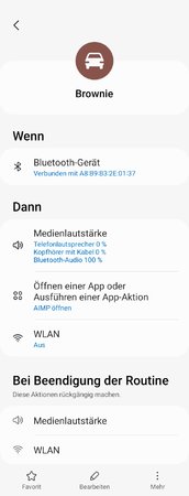

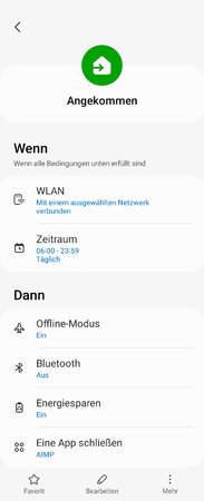

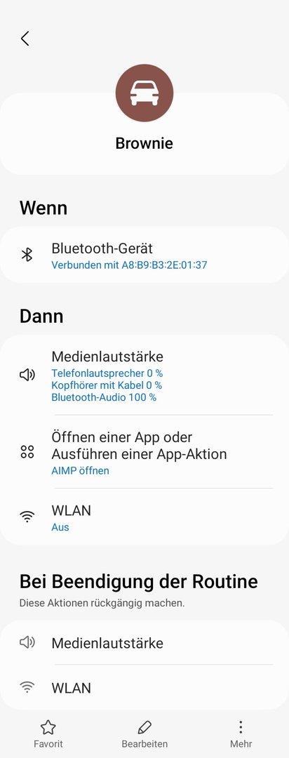

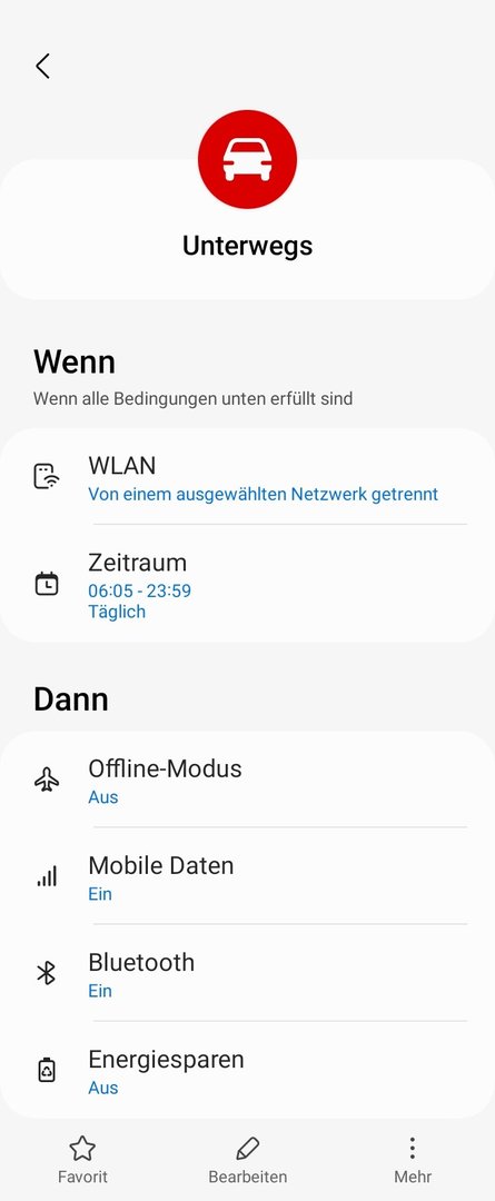

Also bei mir laufen hauptsächlich 2 Routinen. Die erste "Ankommen" und die zweite "Unterwegs". Habe mich dafür entschieden, WLAN dauerhaft als "Trigger" eingeschaltet zu lassen, denn bei mir ist der Offline Modus und das telefonieren über WLAN Call Dauerzustand sprich: nur wenn ich bekannte Gefilde verlasse, schaltet sich der Offline Modus aus und die mobilen Daten übernehmen.
Für die täglichen Arbeitswege mit dem Auto oder zu Fuß, habe ich noch 2 Routinen (Brownie, Kopfhörer), die mir für die Dauer des Weges das WLAN deaktivieren und bei Ende die Routinen wieder rückgängig machen.
Vorteil: Fast kein Punkt, an dem ich mich längere Zeit aufhalte (Zuhause, im Bus, Einkaufszentrum, Ärzte, Arbeit, Supermarkt etc) ist ohne WLAN Signatur. Selbst beim Saturn im Keller telefoniere ich mit WLAN Call, was mit dem normalen Mobilnetz überhaupt nicht, oder nur sehr schlecht möglich wäre.
Die Routinen haben eine zeitgesteuerte Bedingung, damit für die Nachtzeit das WLAN komplett im Sleepmodus bleibt. Wenn ihr dauerhaft erreichbar sein wollt, einfach entfernen.
Hier die Routinen als Screenies:

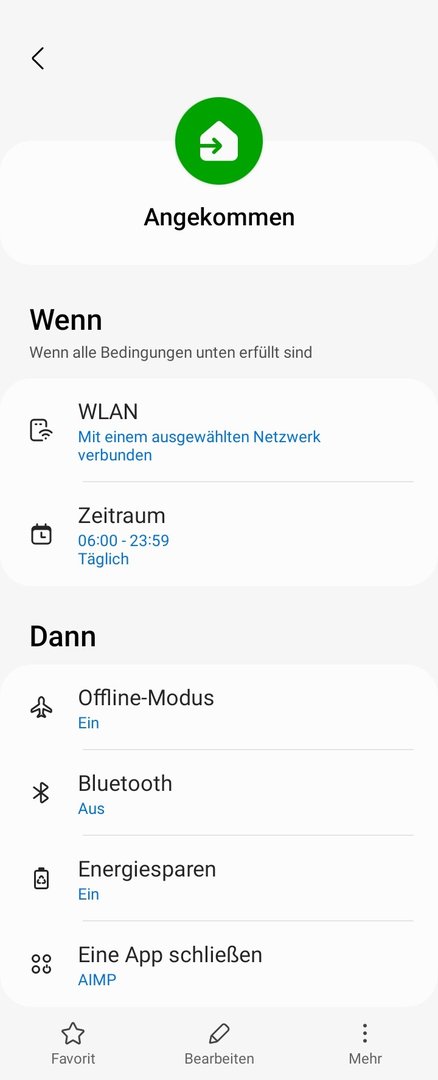

@Mister Lon du schaltest doch in der "Angekommen"-Routine das Wlan aus! Wo geht es wieder an?
Öhhhh...hier nochmal der Screeny....und wo schalte ich deiner Meinung das WLAN aus??? 🤔
Wenn das WLAN aus wäre, würde hier in der Routine der Trigger nicht funzen.

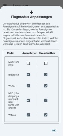

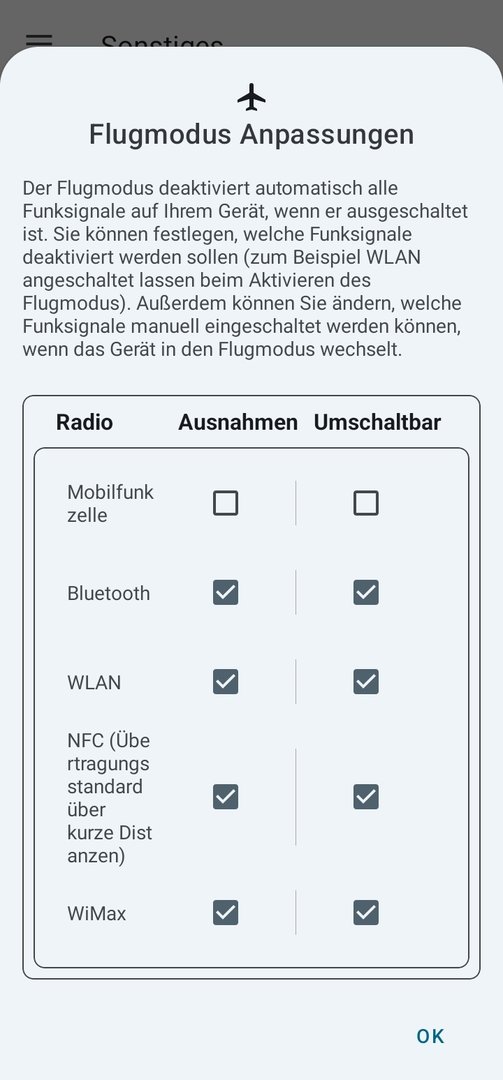

@Mister Lon mit Offline-Modus Ein gehr Wlan aus!
Sorry...stimmt 😅....aber nicht bei mir 🤓
War einer meiner größten Kritikpunkte an OneUI, das man beides nicht separat schalten kann...aber SystemUITuner machts halt sehr komfortabel möglich.
SystemUI Tuner - Apps on Google Play
Dadurch wird man in den Routinen ein bisschen flexibler.
