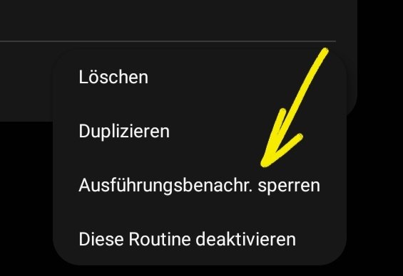

Unten über die 3 Punkte, wenn du die Routine aufrufst.
@deb10042 ich komplettiere mal die Aussage meines Vorposters:
und dann "Ausführungsbenachrichtigung sperren" anwählen.

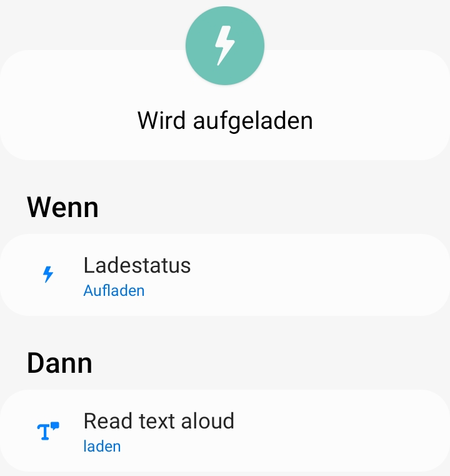

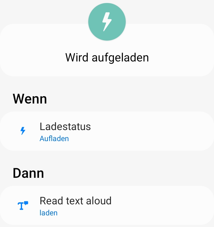

Merkwürdig, habe mal so eine Routine erstellt:
Wenn: Ladestatus: Aufladen
Dann: Read text aloud: laden
Da kommt keine Benachrichtigung. Die entsprechende Option ist sogar ausgegraut.
Nur die übliche Lade-Benachrichtung des Systems; aber die kommt ja auch sonst.

Da siehst du auch nicht mehr. ;)

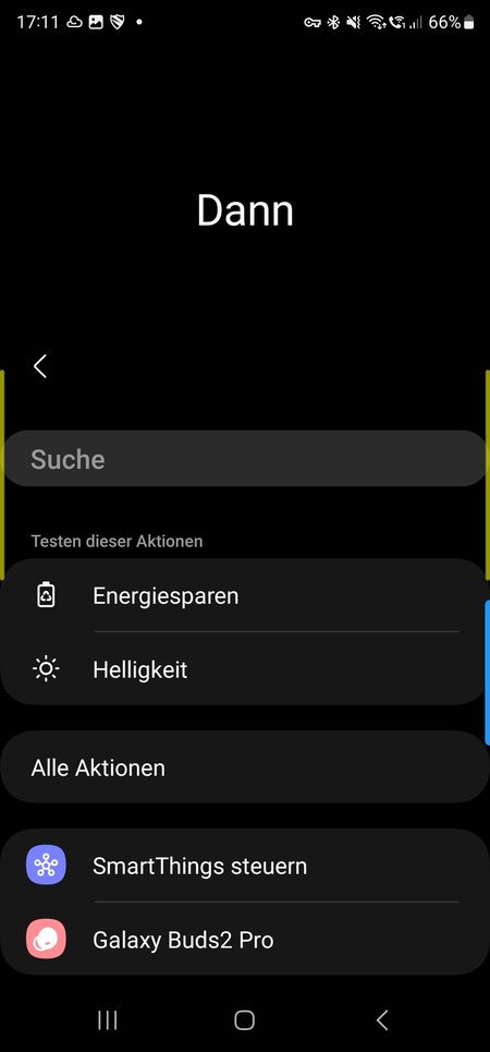

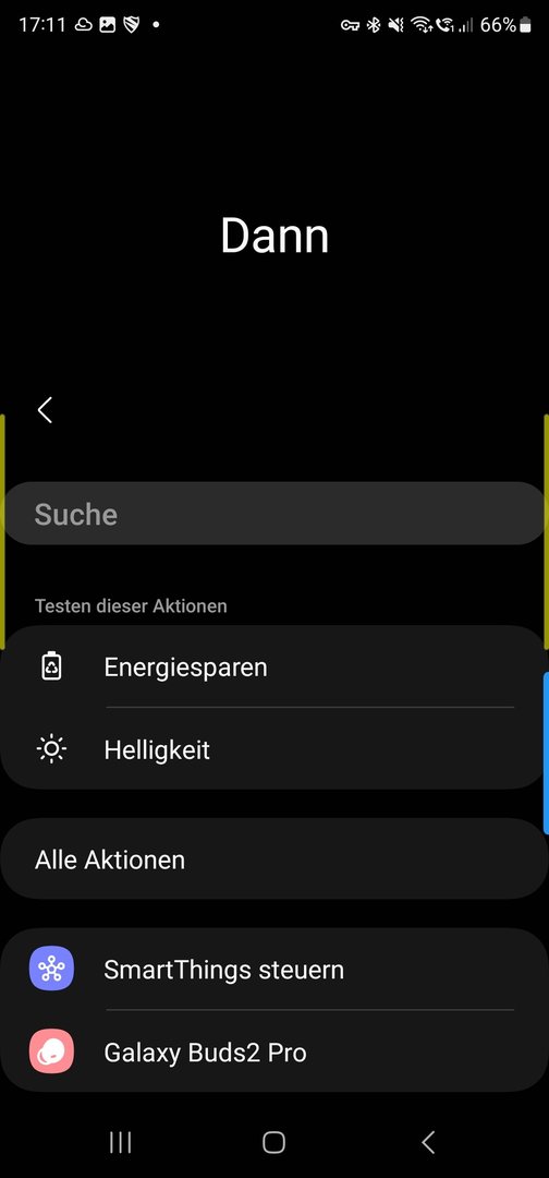

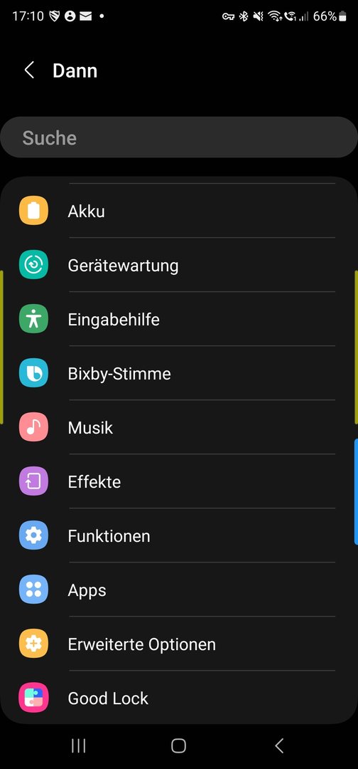

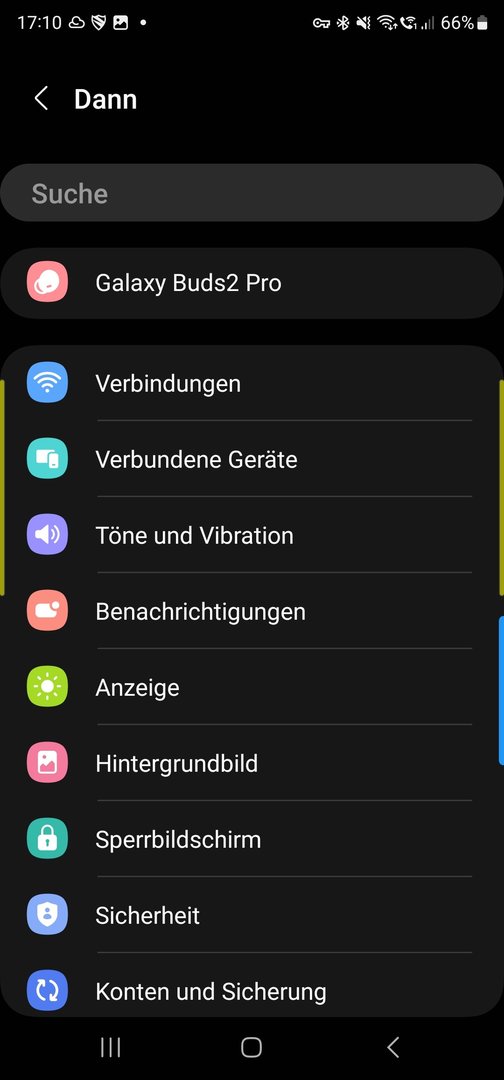

Genau das, was Du unter "Dann" eingegeben hast, also das "Read text aloud" mit dem "Hammer-Symbol" davor finde ich bei mir nicht. In welcher dieser Kategorien ist das drin?

Oops, sorry; mein Fehler. Vergass zu erwähnen, dass das Bestandteil von Routines + ist.
Und die habe ich über GoodLock installiert. (GoodLock ist eine Utlility-Sammlung aus dem Galaxy Store).
GoodLock ist bei dir ja offenbar bereits installiert (dritter Screenshot, ganz unten). Schau mal rein!
Ah, wieder was gelernt!
Schaue ich mir nachher gleich mal an - Danke Dir!
