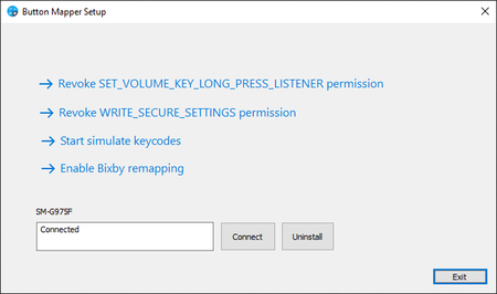

Anleitung - so funktioniert es bei mir mit dem S10(+) und der App "Button Remapper" (und Windows-PC)
Benötigt wird: USB-Kabel, ein auf dem PC installiertes adb-Programm (Empfehlung fĂŒr ein kleines einfaches Programm: Download hier)
1. App installieren, beim Start geforderte Berechtigung erteilen und Premium/Pro-Version kaufen.
2. Auf dieser Seite Button Mapper | Advanced Setup die Zip-Datei herunterladen und entpacken
3. Im S10(+) in den Entwickleroptionen USB-Debugging aktivieren, das GerÀt per USB mit dem PC verbinden und evtl. Berechtigungen erteilen
4. Das Programm "Button Mapper Setup.exe" starten, das S10(+) sollte als "Connected" erscheinen. Es gibt 4 blaue SchaltflÀchen:
- Wenn du auch LautstĂ€rketasten nutzen möchtest, drĂŒcke die erste SchaltflĂ€che - eine BestĂ€tigung folgt
- DrĂŒcke in jedem Fall die zweite SchaltflĂ€che - eine BestĂ€tigung folgt
Hinweise: Im Screenshot wurden die ersten beiden SchaltflĂ€chen bereits betĂ€tigt, daher steht da nicht "Grant", sondern "Revoke", falls ich das rĂŒckgĂ€ngig machen möchte. Die 3. und 4. SchaltflĂ€che funktionieren bei mir nicht ("Failed"). Macht nix, siehe Schritt 5.
Die ersten beiden SchaltflĂ€chen lassen sich ĂŒbrigens auch ĂŒber adb eingeben (wer es kann, dann braucht man das Programm gar nicht).
5. Nun brauchst du das adb-Programm. Ăffne es und gib ein:
Fertig. Beende die adb.exe im Taskmanager von Windows, trenne das S10(+) vom PC, deaktiviere USB-Debugging wieder.
Danach die App im S10(+) wieder öffnen und nach Wunsch einstellen.
adb devices warte kurz, bis dein GerÀt mit einer Nummer angezeigt wird. Danach:adb shell sh /sdcard/Android/data/flar2.homebutton/logcat.shFertig. Beende die adb.exe im Taskmanager von Windows, trenne das S10(+) vom PC, deaktiviere USB-Debugging wieder.
Ich habe ĂŒbrigens sĂ€mtliche vorinstallierten Bixby-Apps im S10+ deaktiviert.
