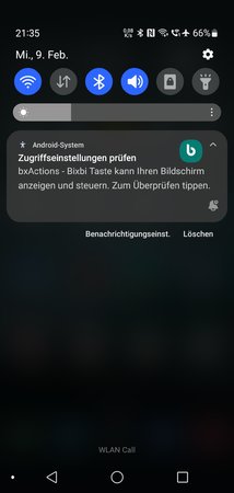

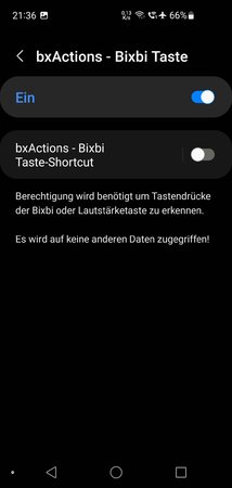

Ich bekomme ca. alle 1 bis 2 Tage die im ersten Screenshot gezeigte Benachrichtigung "Zugriffseinstellungen prüfen".
Habt ihr das auch?
Wenn ich die im zweiten Screenshot gezeigte Berechtigung entziehe, funktioniert bxActions logischerweise nicht mehr. Die Benachrichtigung kann ich aber auch nicht deaktivieren, bzw. habe keinen Weg dafür gefunden.
Kennt vielleicht jemand eine Lösung dafür?
Diese immer wiederkehrende Benachrichtigung nervt nämlich mittlerweile. 🙃

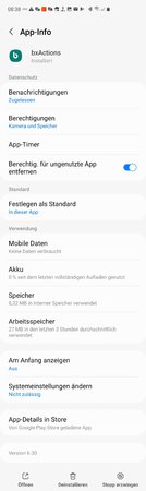

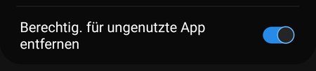

@okij nimm mal in der Appeinstellung folgenden Haken raus
Dann dürfte die Meldung für diese App nicht mehr kommen.
@okij
Bei mir waren die Nachrichten zum Teil nach einiger Zeit von alleine verschwunden...
Bei hartnäckigen Fällen, Nachricht erweitern, darauf tippen und getippt halten, dann geht ein Menü auf wo du diese Benachrichtigung abstellen kannst.
Hallo, aber doch nicht immer wieder für dieselbe App (hier bxActions)?
Normalerweise pro App nur einmal, und das ist durchaus sinnvoll.
@orgshooter Das ist eine andere Sache, was du da nennst.
@jkl Bei mir habe ich die Benachrichtigung seit es bxActions für Android gibt (das sind ja jetzt schon zwei Wochen) alle paar Tage und sie verschwindet bisher nicht von selbst.
Die Benachrichtigung abstellen möchte ich nicht, da es nicht spezifisch für bxActions ist und dann bei anderen evtl. kritischen Zugriffseinstellungen nichr mehr warnen würde.
@holms Doch, leider immer wieder für bxActions, sowie ab und zu auch für Button Mapper, den ich jetzt nicht mehr benutze, aber noch installiert habe um evtl. Updates im Play Store mitzubekommen.
