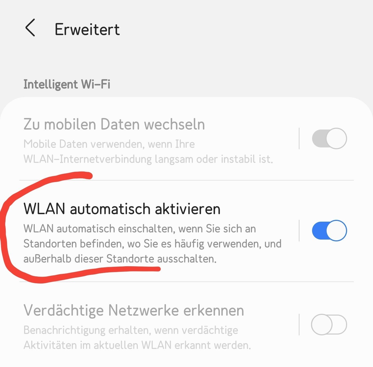

@Mister Lon Und was wäre, wenn du alternativ diese Funktion in den WLAN-Einstellungen nutzt? Funktioniert bei mir tadellos. Bräuchte dann natürlich aktiviertes GPS.

@SgtChrischi Tja, wenn diese Funktion eingeschaltet ist, werden im Hintergrund ständig WLAN Netzwerke gescannt und der Standortdienst muss dauerhaft aktiviert sein. Bei mir steht bei allen Routinen eigentlich die Energieeffizienz im Vordergrund. 😁 😉

@Mister Lon Da kann ich aus Erfahrung berichten. Hatte es zuvor über die Routines gelöst, dass das WLAN automatisch ausgeschaltet wird, wenn ich die Wohnung verlasse und dass es bei Rückkehr eingeschaltet wird.
Diese Routine habe ich gelöscht und nutze stattdessen die genannte Funktion und der Akkuverbrauch ist seitdem leicht reduziert. Mag sich dabei nur um ein paar Prozente handeln, aber ob ich am Abend mit 60% oder 65% heim komme, macht den Kohl bei mir auch nicht fett. :D

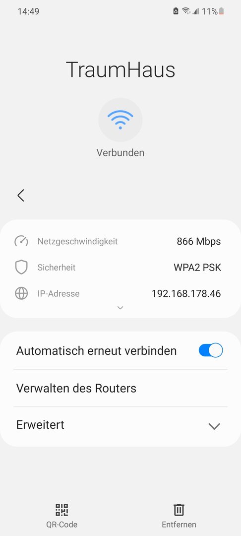

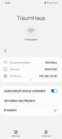

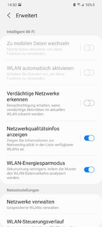

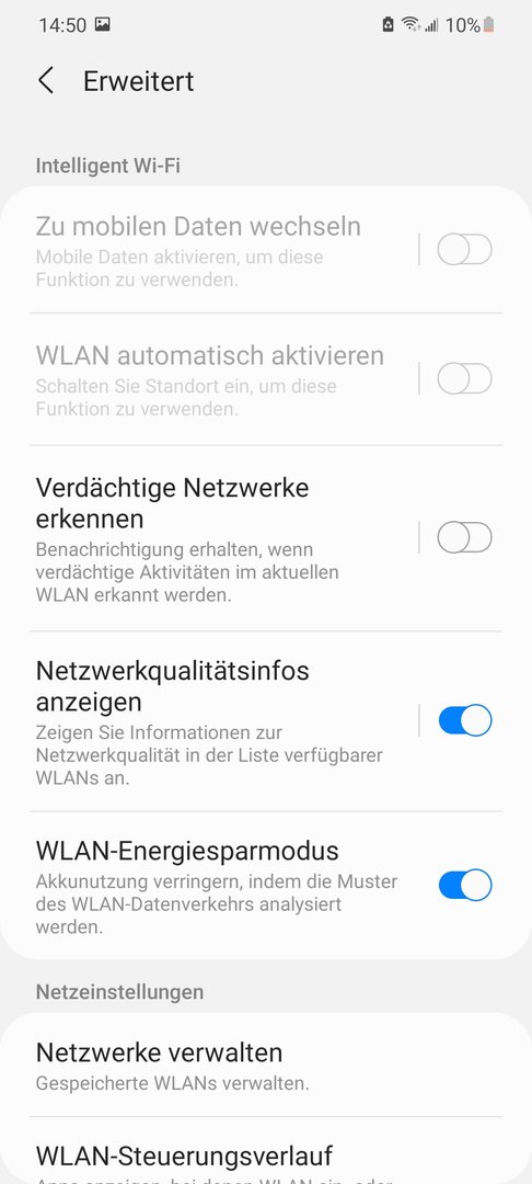

@Pagnol Eigentlich ist das doch nix anderes als eine Funktion, die in Android 11 schon integriert ist...bisschen aufgehübscht vielleicht 😏
Nicht ganz. Du könntest bei schwachem WLAN einen Signalton ausgeben oder ein Programm starten oder ....
Und frag jetzt nicht wozu ... 😊
Reaktionen: OnkelLon
