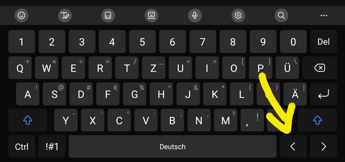

@Doowy Bei aktuelleren Samsung-Tablets (Bsp. Tab S6 Lite 2020) ist das im Standard.
Bei Smartphones gibt es diese Option m.W. nicht.
Du kannst aber die Leertaste gedrückt halten um eine Cursorsteuerung zu nutzen, wie bei einem Touchpad.
Reaktionen: Doowy
Es sollte natürlich auch entsprechend eingestellt sein.

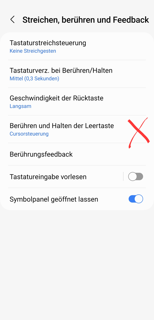

Aussehen ähnlich der Tab S6 Lite Tastatur:
