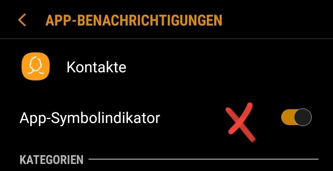

Hallo alle zusammen.
Nachdem mein Galaxy S8+ das Oreo Update bekommen hat, werde ich leider über verpasste Anrufe nicht mehr informiert. Weder als Pushbenachrichtigung noch per Appsymbol. Der App-Symbolikator ist aktiviert.
Ich finde leider nirgends eine Einstellung wo ich das aktivieren kann.
Gruß Ralf

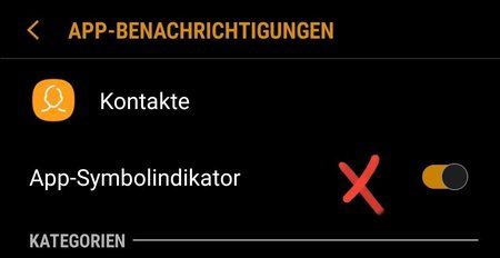

Hallo @halleralf ,
willkommen hier im Forum! :smile:
Aktivire in der Kontakte-App die Benachrichtigung und die Anzeige ist wieder da.
Reaktionen: halleralf
@Taba
Dort
ist zwar ein Typo drin, aber er hats anscheinend aktiviert?
Gruß von hagex
@hagex
Es wird immer vermutet, dass in der Telefon-App aktiviert werden muss. Steuern tut diese Anzeige aber die Kontakte-App.
(Wurde während der Beta mehrfach gemeldet und abschließend ignoriert. ;))
Reaktionen: halleralf und hagex
Vielen Dank. Funktioniert wieder!
