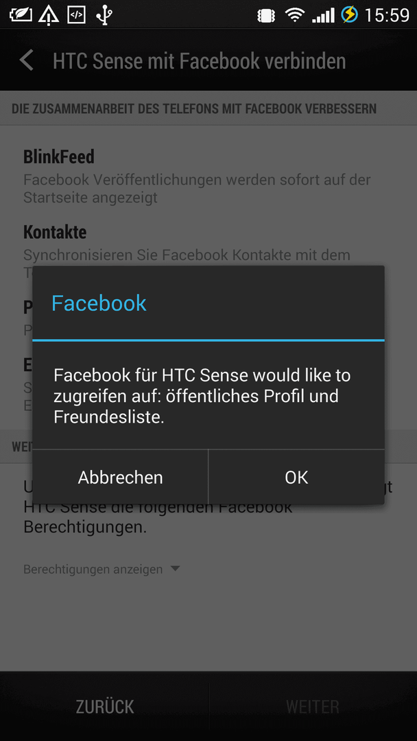

Hey Leute,
habe seit ARHD 52.0 das Problem, dass ich meine Apps nicht mehr mit HTC Sense verbinden kann.
Ich bekomme die Meldung, dass ich den Zugriff genehmigen soll, dies bejahe ich, aber dann bekomme ich die Meldung immer und immer wieder.
Es endet in der Meldung, dass es der Dienst momentan nicht verfügbar sei.
