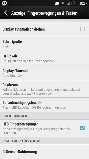

Bin ich völlig blind, oder gibt es die Möglichkeit nicht mehr, durch langes Drücken der Home Taste das Menü aufzurufen?
Bei mir steht die Option unter "Benachrichtigungsleuchte" ... also ist sie bei dir nicht vorhanden.
Ich hab die 52er Version mit nem 1.56 HBOOT und ElementalX.
Kanns vielleicht an ElementalX liegen?

Hab genau das Gleiche wie du ... kann es vlt. an dem Skin liegen?
Das ist nur die Statusleisten MOD von der Sense Toolbox

Hab auch gerade mal alle Xposed Module deaktiviert, aber der Menüpunkt ist trotzdem nicht da
Hast du von einer anderen ROM her dirty auf ARHD geflashed?
Hab die fast daselbe nur nen 1.55er H-Boot, bei mir fehlt die der Punkt aber auch. Wurde dirty von der 36er geflasht. Ggf. mal fullwipe und neu drauf?
