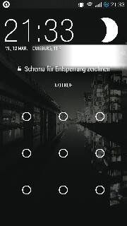

Habe diesen Grafikbug immer mal wieder. Weiß jemand an was das liegen könnte?
Damit wenigstens einer mal auf dein Problem eingeht, was du ja bereits mehrfach angesprochen hast:
Ich habe so etwas noch nicht gesehen, sieht aber so aus, als ob irgendein Widget dort nicht angezeigt wird, aber den Screen überlagert. Hast du schon andere Entsperrbildschirme getestet, ob es da auch auftritt? Tritt es auch auf dem Homescreen auf? Wie ist es, wenn du dieses Entsperrmuster abschaltest?
Standardantwort wäre, in die Einstellungen/ Personalisieren zu gehen und die Einstellungen dieses Sperrbildschirms, die meistens inividuell angepasst werden können zu überprüfen. Nutzt du Custom Rom oder Originalrom? Wenns gar nicht weggeht, würde ich einen Reset ins Auge fassen. Vielleicht ändert es sich auch mit dem ins Haus stehenden Update auf 4.4.2....wird ja gerade ausgerollt.
Danke, dass du auf mein Problem reagierst. :)
Wenn der Bug auftritt, wird er meistens auch im BlinkFeed angezeigt, d.h. am Sperrscreen kanns ja nicht liegen. Der Bug tritt auch nur vereinzelt auf.
Als ROM nutz ich die aktuelle 52er ARHD, seitdem hab ich den Bug auch erst.
Das kann irgendeine Einblendung eines Programmes sein, die nicht korrekt dargestellt wird oder ein sonstiger grafischer Bug. Um Hardwareprobleme auszuschließen, solltest du mindestens das Rom neu laden (MD5 überprüfen) und drüberflashen, besser alles komplett neu aufsetzen. Wenn es dann auf einem sauberen Gerät ohne deine persönlichen Programme wieder auftritt, muss man auch an ein Hardwareproblem denken; halte ich aber irgendwie für unwahrscheinlich. Eine Inkompatibilität eines älteren Programmes, ein problematisches Modul (z.B. Xposed) oder ein fehlerhaftes Rom ist wahrscheinlicher.
Okay, super, danke, werd mich da mal hinterklemmen.:thumbup:

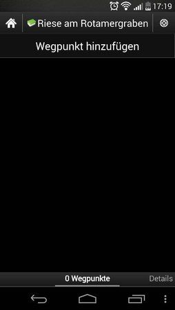

Hallo leute,
Bei mir erscheinen nach einer gewissen zeit onscreen buttons (home,zurück,taskmanager),und das auch nur bei einigen apps (z.b. spox,adobe reader...).
Nach einem frischen reboot ist alles ok,aber nach einer weile erscheinen sie wieder.
Wie kann ich die onscreen buttons dauerhaft ,bei allen apps ,deaktivieren?
Rom: Revolution hd 41.0 ,android 4.4
Danke

starbase64 schrieb:
Hast du vielleicht irgendwo in einer Tweak App auf Tablet UI umgestellt oder sowas?
Hi,
nicht dass ich wüsste.Welche Tweak app würde für solche umstellungen in frage kommen?
In der Toolbox habe ich keine entsprechende Einstellung gefunden.
Meinst du die Symbole wie hier aufm Bild ganz unten?
Hab ich auch seit ein paar Tagen.
Hab aber nix geändert... Da bin ich mir sicher.
Hi,
ja, genau das meine ich.
