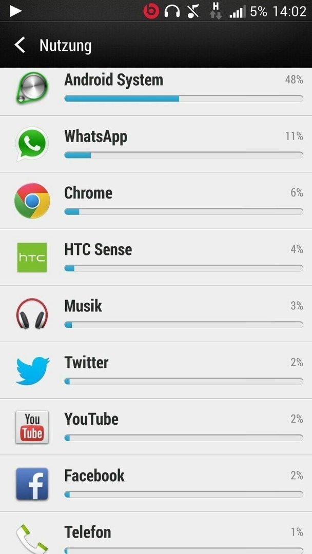

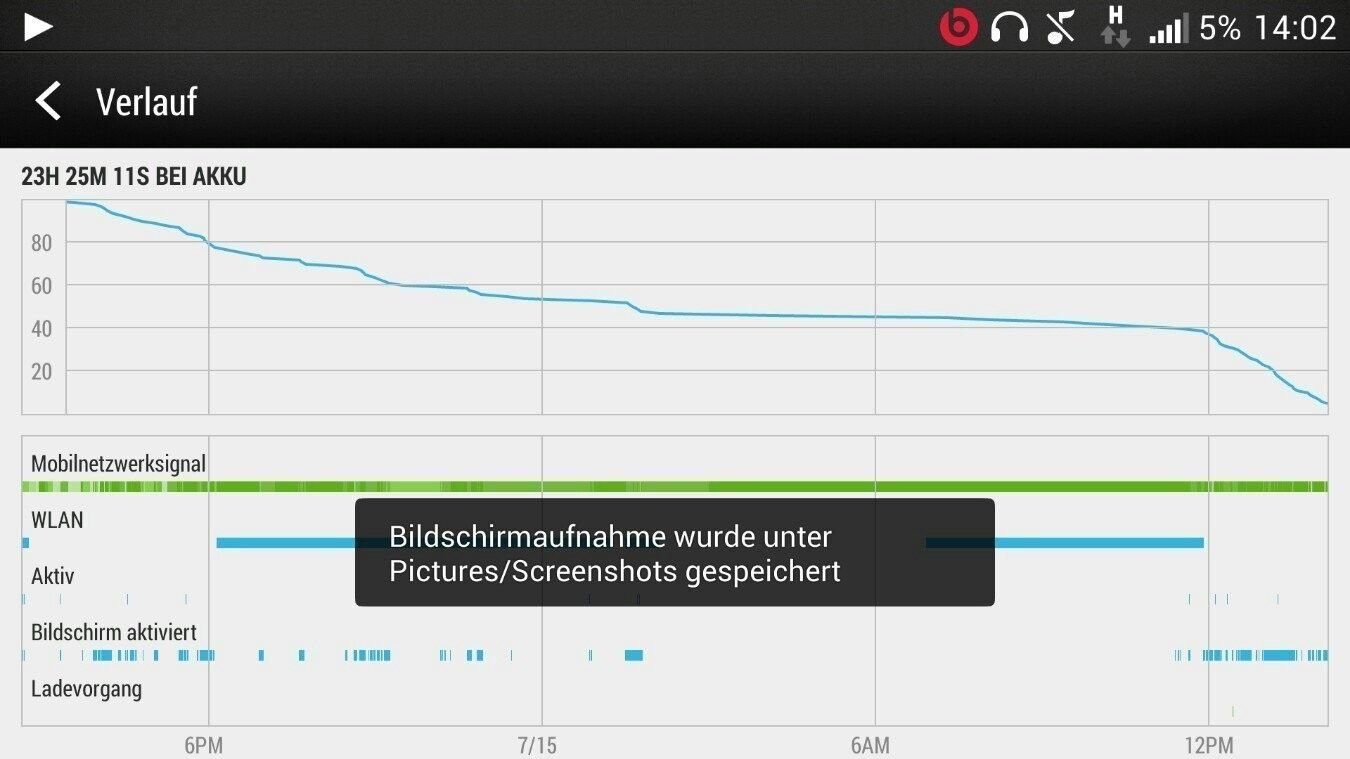

Also über die Akkulaufzeit kann ich mich nicht beschweren. Ich habe ca. 27 Std erreicht und habe noch 16%. Ich habe in dieser Zeit gespielt, gesurft, geschrieben, telefoniert, musik gehört und sogar was mit Bluetooth verschickt :D. ScreenOn ca. 4+ Std.
Hab TWRP 2.6.0.0 geflasht deshalb kann ich kein Screen posten (BetterBatteryStats setzt den Zähler nach einem Neustart zurück >.<). Aber versucht das Rom, kann ich nur weiter empfehlen.

hier der Screenshots vom Akkuverbrauch.
