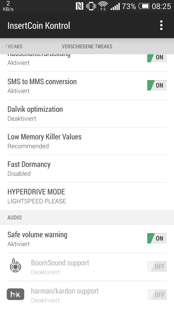

Morgen zusammen!
Hab seid einigen Tagen "InsertCoin" am laufen und unter "InsertCoin Kontrol" "Boomsound support" sowie "harman/kardon support"" Einstellungen gefunden.
Jedoch lassen sich die beiden Funktionen nicht Aktivieren/Deaktivieren.
Benötige ich dafür noch ein Mod oder ist das einfach nicht möglich? wenn nicht, wiso sind die Funktionen dann vorhanden :confused2:
Vielleicht nur im Zusammenhang mit Angeschlossenem Headset Aktivierbar ?
Reine Vermutung...
Leider nicht, war eben auch meine Vermutung und hab Headset angeschlossen. :smile:
"Boomsound support" sowie "harman/kardon support" gibt es nur beim m8, weil dafür entsprechende Hardware benötigt wird. Ist halt drin, weil das aktuelle IC auf dem Sense für das m8 beruht. Kannst du ignorieren, wird nie aktivierbar sein.
