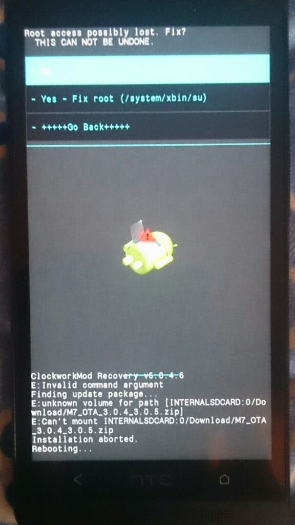

Das Bild müsste jetzt unten angehängt sein.
Das seltsame ist ja das das letzte Update, nach dem ich das
neuste InsertCoin installiert hatte, ohne Probleme geklappt hat.
Ist das Update von InsertCoin, das man durchs System machen kann, nicht okay?
Weil die Zip oben ist doch genauso von den InsertCoin Entwicklern.
Gesendet von meinem HTC One mit der Android-Hilfe.de App
Dann ist die zip kaputt lade sie dir einfach neu und Flash sie
Reaktionen: Jezirah

Danke! Hab die Zip gerade durchs Handy runtergeladen und im Recovery
nochmal installiert. Hat jetzt gut geklappt :)
