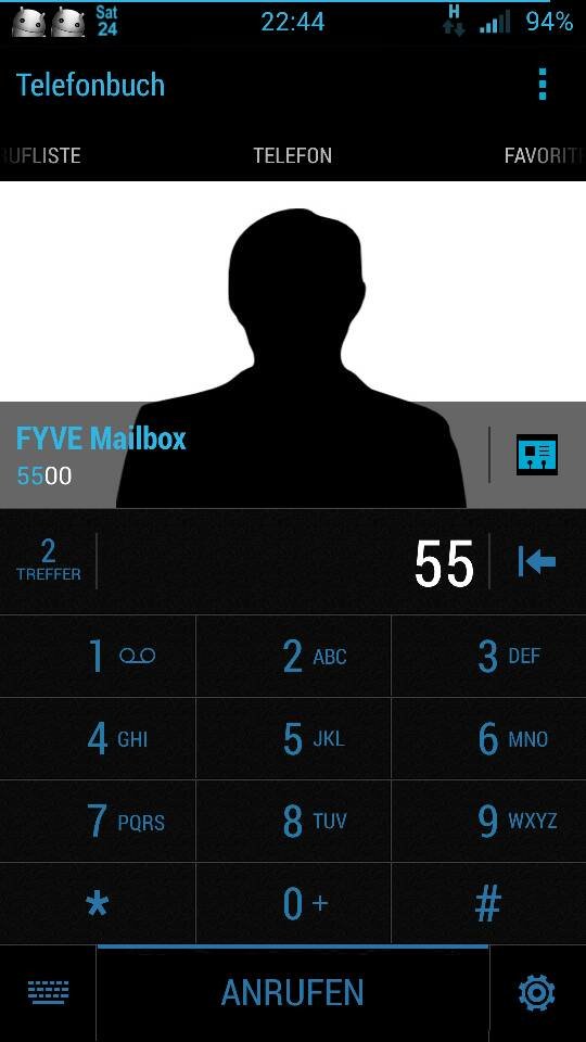

Geht die Farbe jetzt von grün auf blau zu ändern oder nicht? :cool2:
Danke....
Danke....
Was hälst du denn davon?
Reaktionen: Diablovr6
