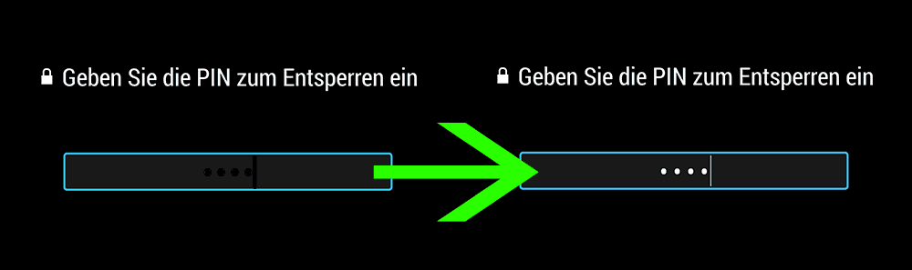

Wenn ich die Bildschirmsperre mit der PIN EIngabe aktiviere, dann sehe ich beim entsperren dieses Bild:
Ist das normal, das man das Feld mit den "Sternchen" nicht sieht? Habe Viper 2.1 drauf.
Ist nen Bug mit dem Theme das du benutz, auf Stock Viper 2.1.0 gibt es das Problem nicht.

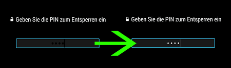

Ich weiß ned welches Theme du nutzt, aber bei meinem Dark Sense hatte es ebenfalls gefehlt.
Habe in meinem Thread dazu nen Fix bereitgestellt.
Viel Erfolg

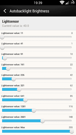

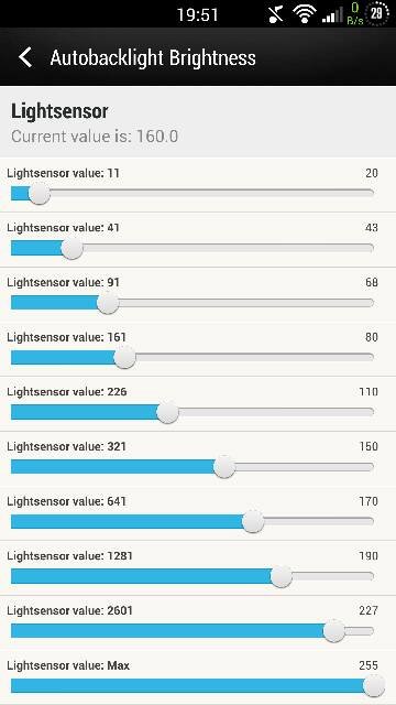

Was habt ihr denn da für ne Setting?
Misc-DisplayControl-AutoBacklight Brightness Mode
Nutze den ElementalX zur Zeit.
Gruß black
Gesendet von meinem HTC One
Manual

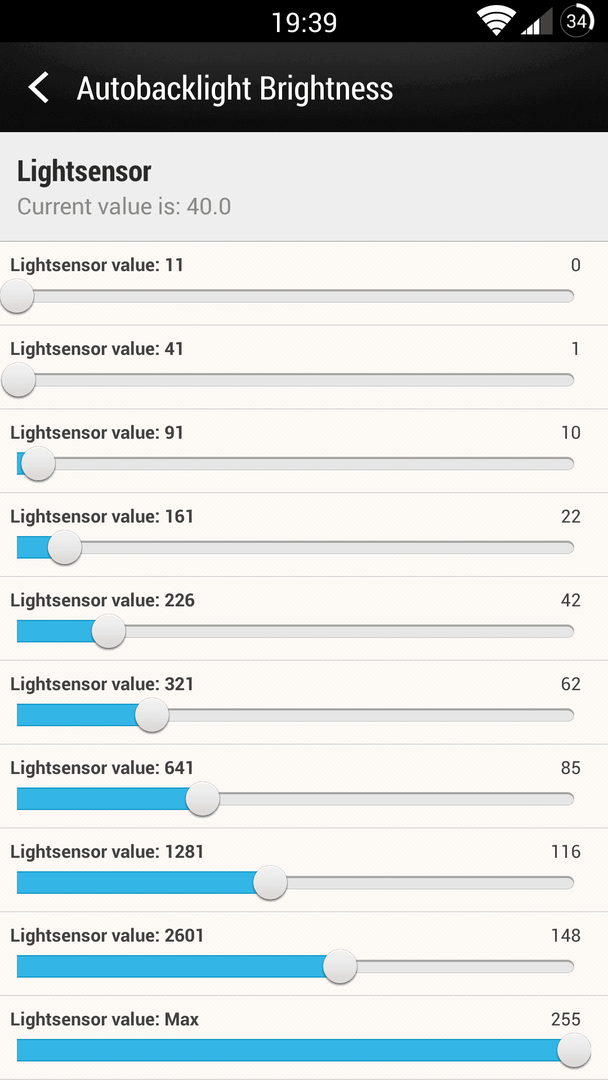

Anbei mal meine Werte, mit denen ich sehr gut klar komme.

Bei mir ist standardmäßig auf Manual gesetzt, ohne das ich was verstellt hab.
