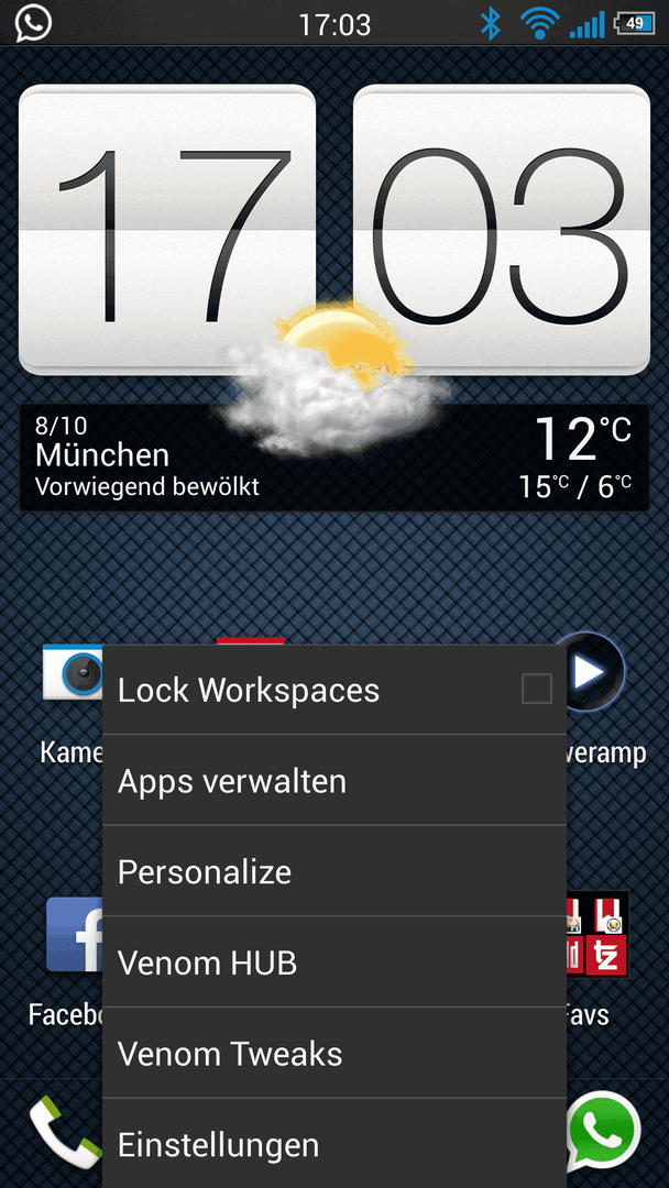

Ich habe festgestellt, dass sich die apps und widgets auf dem homescreen nicht bewegen lassen. Finger drauf gedrückt halten und verschieben funktioniert leider nicht. Hat jmd auch dieses Problem?
Hast du die Option "Lock Workspace" aktiviert?
Diese Funktion habe ich in der venom tweak app leider nicht gefunden. Wo ist das.denn?
Danke für deine Hilfe!
Die ist wenn du auf dem Homescreen die Menütaste drückst. Siehe Screenshot:

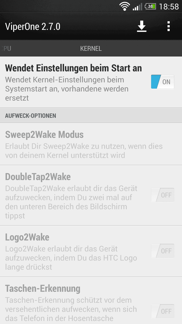

Hab neu geflashed weil ich den Kernel weg haben wollte. Aber das mit den Einstellungen für die Menütaste ist bei mir noch immer grau und kann nichts auswählen.
B3nder.FFB hast doch auch keinen anderen Kernel installiert. Was mache ich falsch :(
Du brauchst einen anderen Kernel (aber einen der auch für 4.2.2 ist).
Guck im Venom Hub da sind einige aufgezählt. Beispielsweise der von ElementX
Hi,
hab einfach mal das Bulletproof gedownloaded und installiert über das Venom HUB
Es ist noch immer alles grau hinterlegt :(
Mfg Steve
Mit dem ElementX Kernel gehts auch nicht :(

Welches recovery Menü hast du? Und hast du geschaut ob er auch die Installation durchzieht?
Hi,
es hat geklappt. Hatte CWM drauf, das ich seit dem Rooten drauf hatte.
Wusste nicht das dies auch geupdated werden muss. Bin jetzt TWRP v2.6.3.0, also ganz aktuel :) und damit klappte es :)
Danke euch für eure Mühe :)
