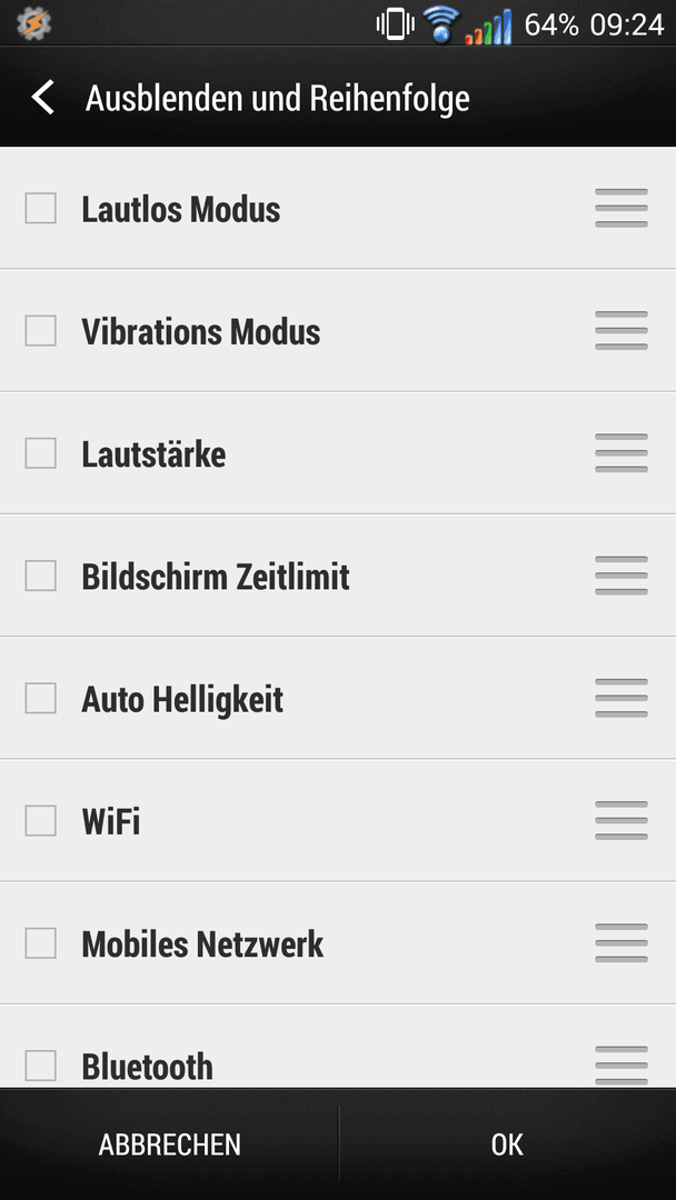

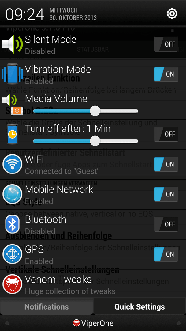

Moin,
habe noch ein paar Dinge festgestellt. Kann es jemand betätigen oder ist es „nur“ bei mir.
Ich habe S-Off und alles auf den neuesten Stand (HBoot-1.55 / Radio 4A.21…..)
Habe Fullwipe gemacht und die MD5 ist auch i.O. Also kann ich annehmen dass alles soweit funktionieren müsste.
1. Wenn man im Aroma Apps abwählt zu installieren wird grundsätzlich HTCMusic auch Removed. Wobei kein Häkchen da war (mehrmals probiert). Dadurch funktionierten auch nicht bei Video-Highlights die Musikauswahl.
2. Dann habe ich in den Quicksettings keine Auto Helligkeit. Wird einfach nicht angezeigt. Siehe Anhang.
3. Statusbar Symbol Thema, wenn ich da Themen habe (die bei 2.70 einwandfrei frunktioniert) Funktionieren die Symbole bis auf Ton/Vibrieren. Hier wird das „Ton aus Symbol“ ebenfalls angezeigt. Sprich Ton aus und Vibrieren haben das gleiche Symbol. Habe es an 2 Themas probiert. Nur wenn auf Standard gestellt ist wird es richtig angezeigt.
Kann es einer bestätigen?
Gruß Holger
