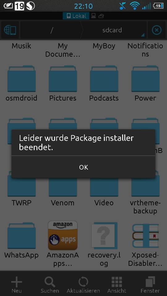

Irgendwie kann ich spätestens seit dem letzten Update keine Apk's mehr installieren. Seit wann genau kann ich gar nich sagen....wollte eben den Amazon-Store installieren und bekam diesen Fehler. Bei anderen geladenen Dateien ebenso?
Also habe nochmal ab 1.0.0 geflasht ohne wipe. Und trotzdem geht tapa 4 nicht zu installieren
Edit : hab mal was mit den sheduler gewechselt , kann es daran liegen ?
Edit 2: hatte grade kein fb mehr , habe Ss dann bei System app reingehauen und es läuft. Und trotzdem kann ich keine apps so aus dem Store laden. Bleibt mir nur noch bestimmt ein Full wipe ? :mad:
Gesendet von meinem HTC One mit der Android-Hilfe.de App
Klingt zwar komisch aber ich würde immer wipe machen sobald was nicht läuft. Denn andere haben das Problem nicht. Ergo ist bei dir ein Fehler der wahrscheinlich nur mit wipe zu entfernen ist.
Bei mit Tapa auch nicht. Beim Aktulisieren fängts an zu laden, nach ca 2mb versucht es bereits zu installieren, obwohl die App 10mb hat. Denke hier liegt irgendwo der Wurm begraben.
Einfach mal ein Backup machen , und " mal eben " mit Full wipe neu installieren und schauen ob es geht .
