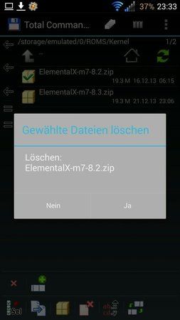

Hast du das Rom drüber über 3.5 geflasht und vorher das Dark Theme 2.02 installiert gehabt? Ich habe nämlich selbiges Problem in manchen Dialogen!
Also ich hatte vorher mit full wipe installiert und da war es auch. Danach Recovery von 3.5 und dann ohne Wipe drüber. Es kam zu gleichen Ergebnis. Hatte noch nie ein Theme installiert.
OK, dann is wohl direkt ein ViperOne Problem!
Nehme ich an, wenn es andere auch haben. Zum Beispiel bei dem total commander...
Und mit dem Namen bei der camera app ist auch nicht normal, oder...
