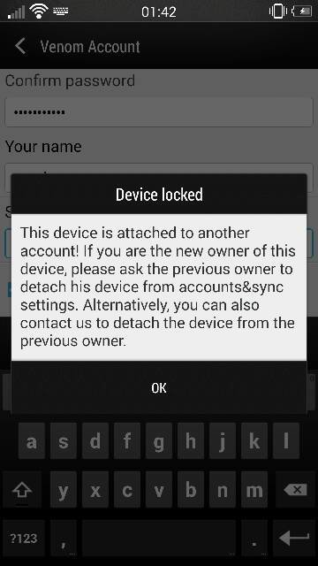

MarkusK schrieb:
Ich habe das Kennwort vom Hub vergessen. Kann man das irgendwie zurücksetzen?!
Schreib mal Jan auf xda deine Email Adresse mit der bitte sie doch für den hub zurückzusetzen:
Announcement from Turge: Problems with VenomAccount -> Pm with email to j to the 4n:
PM XDA
Das habe ich bereits gemacht. Ist bekloppt, dass man das nicht einfach zurücksetzen kann. Danke für die Antwort!
ausversehen fehler in der email angegeben, keine moeglichkeit in dem HUB n neuen acc anzulegen, etwas nervig....
Gesendet von meinem HTC One mit der Android-Hilfe.de App
Bin grad drauf gekommen, kann man geh auf Konten & Synchronisierung und dann auf Venom. Da kannst du remove Account wählen.
Vielleicht hilft es ja was. :thumbup:
Und vielleicht auch dir @ j1nkz
Reaktionen: MarkusK
leider nein...

Danke choppy, das hat funktioniert: Den Account unter "Konten und Synchronisierung" entfernen und einen neuen anlegen. Fertig :thumbup:
@j1nkz: Hast Du den Account vorher gelöscht? Sonst dürftest Du die Fehlermeldung nicht bekommen. Bei mir hat es ja auch funktioniert.
Ich bekomme den acalendar nicht mehr synchronisiert über active sync
Hat noch jemand dort Probleme? Mit vo4 ging noch als ab der 5 mit fullwipe dann nicht mehr. Weiss jemand Hilfe bzw ist das ein bekanntes Problem welches beim kommenden Update behoben wird???
NEIN, ICH hab ja n fehler in der email adresse, so das ich mich nicht einloggen konnte...
Ja und? Dann lösche das Konto und erstelle Dir ein neues - inkl. der Mailadresse. Wenn Du die Daten löschst, wird auch Dein Konto doch auch auf dem Server entfernt.
Dann musst Du Dich nicht einloggen :confused2:
