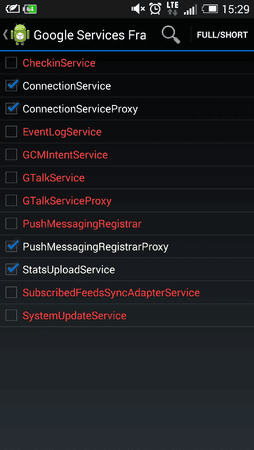

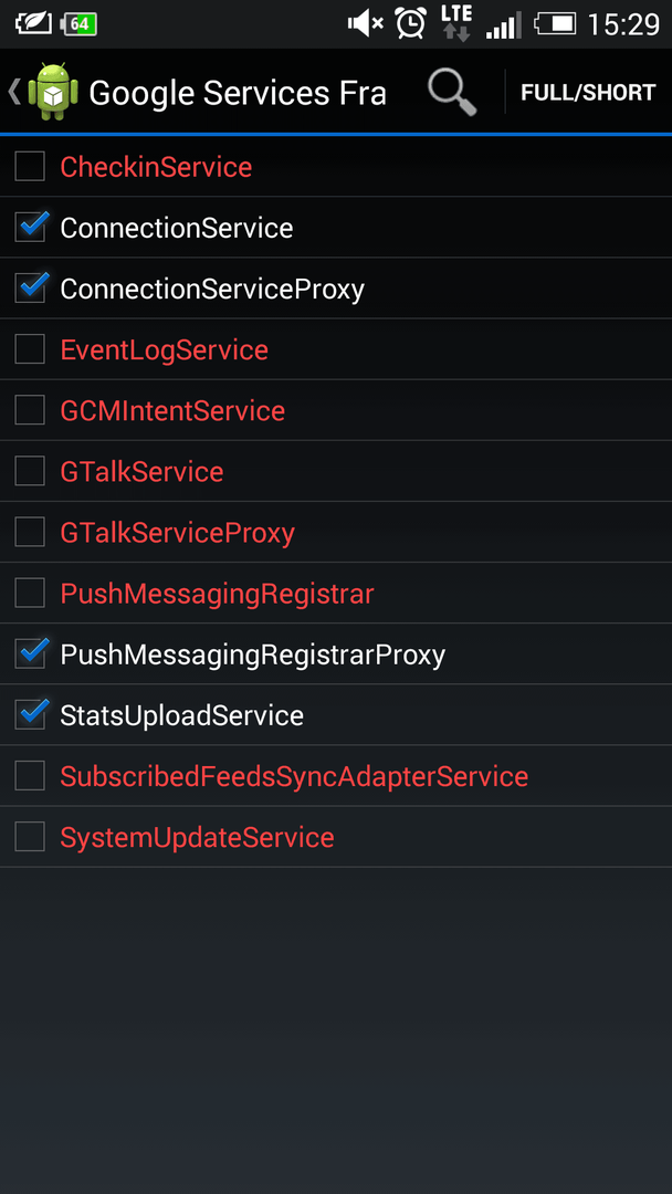

Was bewirkt eigentlich dieses Check Services?
Ist es nützlich?
Denn ohne diesem ist alles ok! Zumindest bis jetzt...
Okay... Deswegen hab ich vllt. keinen bug. Ich hab das schon ewig so und nicht mehr dran gedacht :D
