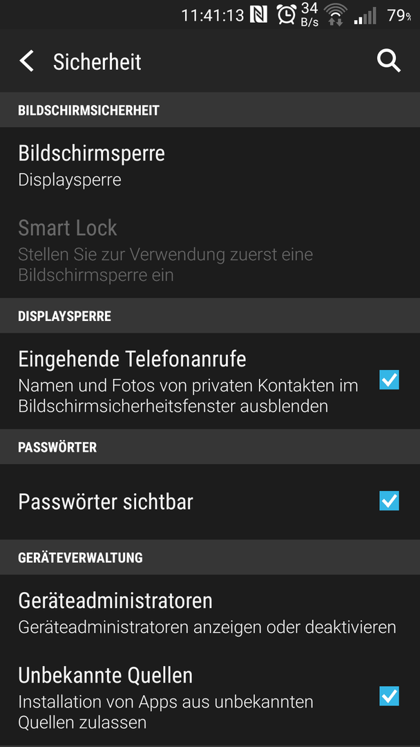

Hallo
Ich habe die neueste Viper installiert und möchte die Displaysperre entfernen, ist jedoch grau und kann somit nicht ausgewählt werden. Wie funktioniert das denn?
Viele Grüße
Semmy
Funktioniert bei mir ganz normal .
Irgendwas anderes verändert ?
Bei der Version 7.02 hat das bei mir auch funktioniert, jetzt gehts aber nicht mehr.
Das meinst du ? Und bei dir ist es ausgegraut ?
Kann an einem Gerätemanager liegen. Exchange?
Das nächste Fenster, in dem man keine Displaysperre einstellen kann.

Semmy schrieb:
Hallo
Viele Grüße
Semmy
Probier erst mal muster zu wählen
