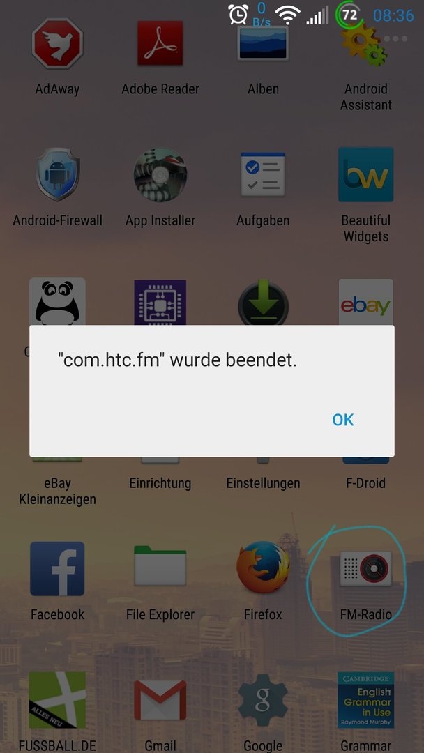

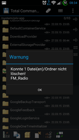

Kann mir wer sagen wie ich Systemapps komplett löschen kann?!
Habe die apk im System-Ordner "priv-app" gelöscht, allerdings kann ich den jeweiligen App-Ordner nicht löschen
und im Appdrawer ist noch das Icon der gelöschten App...
Danke und schönes WE! :winki:
Lösch das icon und gut ist, ggf mal neu starten
Und der nicht zu löschende leere Ordner? Habe eigentlich Vollzugriff...
Versuch mal den root Explorer
