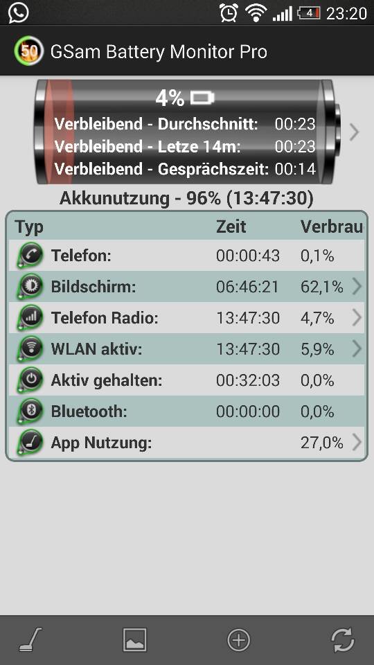

Mit r205,nur WLAN aber kann sich sehen lassen.

Wow Wahnsinn ^^ muss ich ja doch mal testen. Stock Kernel?
Nein, nutze den teamSeven Kernel.

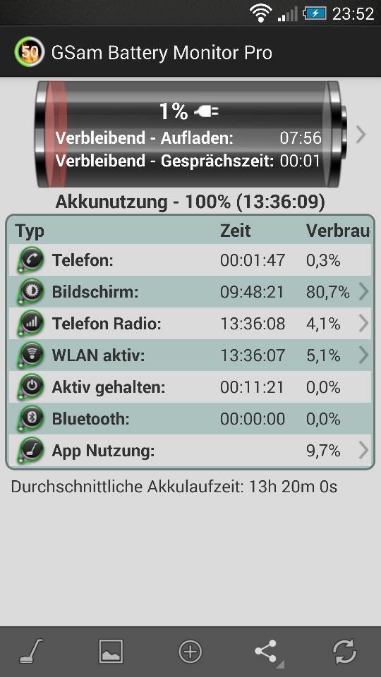

Nur WLAN und kurze gesamt Laufzeit aber für so ein Hardcore test echt super.

?? Boah wie hast du denn das hin bekommen!? Welche Version? Welcher Kernel? Den Rest wie Helligkeit hast aber alles runter gedreht oder?
R279 also M5 mit TeamSeven Kernel. Bildschirm war auf 50% da ich mehr Zuhause nicht benötigte
