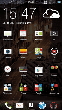

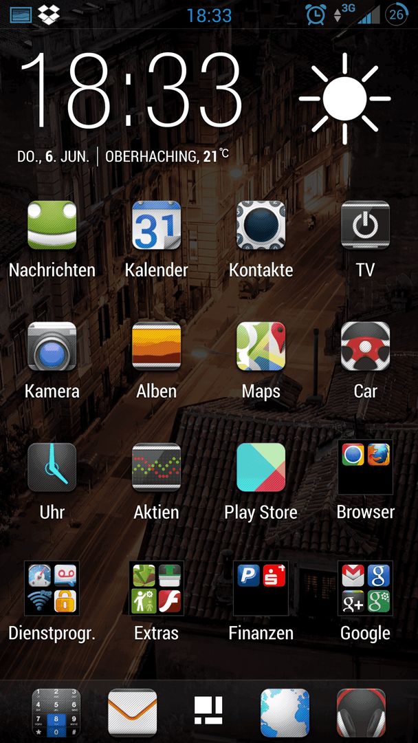

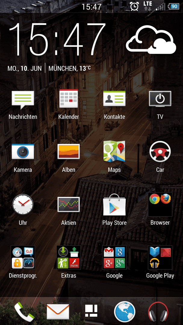

So sieht es bei mir aus:
Genau hatte auch transparent status bar ausgewählt und dann irgendwann wieder nicht transparent.
Effekt ist das im normalen Page ist die bar transparent und bei blinkfeed nicht also schwarz. Denke das liegt aber an der Uhr denn diese ist ja schwarz.
z.B. beim AppDrawer ist bzw. war es so!
Also bei 5.5.1 Transparent Launcher war es so (siehe Screen 1)!
Und bei 7.5.0 ist es jetzt so (siehe Screen 2)!
Man ich will es wieder so wie bei 5.5.1 haben :biggrin:
Ich erinnere mich, vor der 5.5.1 sah es genauso aus wie jetzt bei der 7.5.0 auf deinem zweiten Screenshot. Dann hatte he_stheone64 aber irgend etwas geändert und die Transparenz sah so aus wie auf deinem ersten Screenshot.
Vielleicht kann ja diese Änderung für die Themes ab TD 7 nochmal nachgezogen werden?
